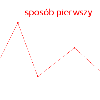

Część pierwsza - animowanie statycznego obiektu po linii łamanej
Sposób pierwszy

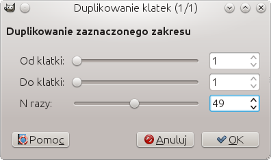

Lime Point 3.  Z menu Video wybierz Duplikowanie klatek... i w oknie dialogowym Duplikowanie klatek (1/1) przesuń suwak N razy: w prawo aż w okienku „cyfrowym” na prawo od suwaka wyświetli się 49. Równie dobrze możesz od razu wpisać tam liczbę 49. Kliknij przycisk OK. W ten sposób otrzymasz 50 klatek animacji.

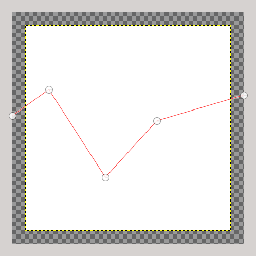

Lime Point 5.  Przejdź do okna z obrazem anim1_0001.xcf i przy pomocy narzędzia Ścieżki Ścieżki {B} narysuj dowolną krzywą, zaczynając od lewej krawędzi obrazu. Będzie to Twój początek toru ruchu animowanego obiektu.
        Aby obiekt animowany wjeżdżał spoza obszaru animacji, a nie pojawiał się na niej nagle, warto pierwszy i ostatni węzeł ścieżki wyciągnąć poza granice obrazu. W tym celu powiększ płótno obrazu do 450x450px. Menu Obraz -> Wymiary płótna... . W oknie Ustawienie wymiarów płótna obrazu ustaw Wysokość i Szerokość na 450px. Kliknij przycisk Wyśrodkuj i Zmień rozmiar . Ustaw pierwszy i ostatni węzeł ścieżki na granicy płótna.
        Należy Ci się wyjaśnienie, dlaczego akurat 450px. Otóż dla potrzeb tworzonej animacji „Uchwyt” (co to „Uchwyt” wytłumaczę dalej) będzie umieszczony pośrodku animowanego obiektu. Ponieważ obiekt ma wymiary 50x50px musisz go przesunąć poza krawędź animacji o połowę jego szerokości, czyli 25px. Powiększając obraz o 50px i wyśrodkowując, otrzymasz płótno większe od każdej z granic animacji właśnie o 25px.
        Jeśli chcesz wykorzystać tę samą ścieżkę w innej animacji, to wyeksportuj ją, a jeśli nie, przejdź od razu do pkt 6.
        W tym celu w karcie Ścieżki kliknij PPM na miniaturę ścieżki i z rozwiniętego menu kontekstowego wybierz Eksportuj ścieżkę....
        W tym miejscu muszę wspomnieć o dziwnym zachowaniu GIMP-a przy eksportowaniu ścieżek. W przypadku gdy rysowałeś ścieżkę np. od lewej do prawej, to GIMP podczas eksportu zapisze ją odwrotnie. Ostatni punkt ścieżki zapisze jako pierwszy. Widać to doskonale podczas tworzenia animacji w oknie Ścieżka ruchu. Po zaimportowaniu wcześniej zapisanej ścieżki GAP ustawi animowany obiekt na jej końcu. Dobrze jest więc po wyeksportowaniu skasować ścieżkę w karcie ścieżek. Zaimportować zapisaną ścieżkę i wyeksportować ją ponownie. Pamiętaj, aby ponownie skasować i zaimportować ścieżkę w obrazie, nad którym obecnie pracujesz.

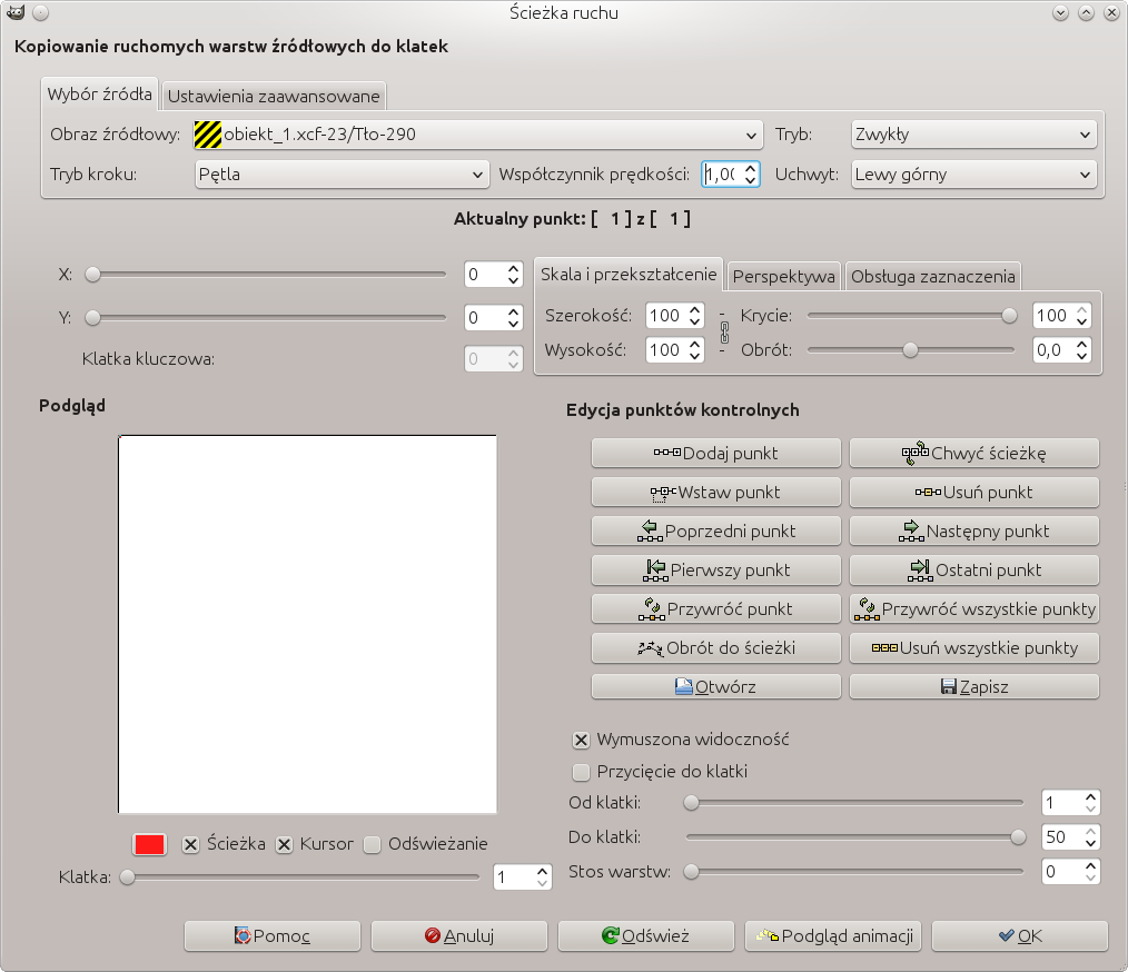

Lime Point 7.  Z menu Video wybierz Ścieżka ruchu.... Otworzy się nowe okno, gdzie możesz sterować animacją. Co Cię będzie interesować w oknie Ścieżka ruchu w tej części tutoriala? Już spieszę wyjaśnić.
        Zakładka Wybór źródła, a w niej kolejno trzy rozwijane menu: Obraz źródłowy, Tryb kroku, Uchwyt.
        Sekcja Aktualny punkt, a w niej szczególnie opcja Klatka kluczowa.
        Przyciski z sekcji Edycja punktów kontrolnych: Chwyć ścieżkę ,  Poprzedni punkt , Następny punkt , Pierwszy punkt, Ostatni punkt, Obrót do ścieżki, Otwórz, Zapisz, oraz suwaki Od klatki i Do klatki. (Właściwie suwaki Od klatki i Do klatki pojawią się pod koniec tutka.)

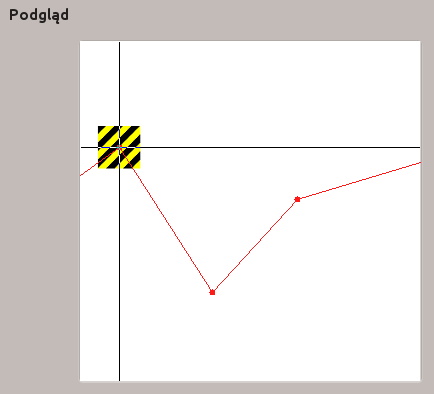

        Okienko podglądu, a pod nim trzy funkcje: Ścieżka, Kursor i Odświeżanie.
        Przyciski: Anuluj , Podgląd animacji i oczywiście Ok .
Kliknij miniaturę, by zobaczyć pełny podgląd okna Ścieżka ruchu.

Lime Point 9.  Zaznacz opcję Odświeżanie pod okienkiem podglądu, by zobaczyć animowany obiekt.

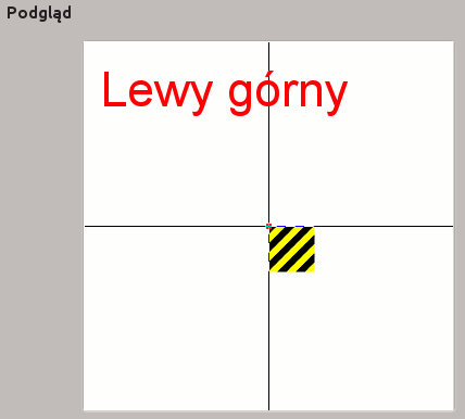

Lime Point 10.  Przejdź do rozwijanego menu Uchwyt i wybierz Środek.
           Obiecałem napisać co to Uchwyt i jak go używać. Poniższa animacja, na której możesz zobaczyć, jak obiekt animowany zmienia miejsce położenia względem punktu uchwytu, zależnie od wybranej opcji z rozwijanego menu Uchwyt, powinna wszystko wyjaśnić. Wiedząc jednak, że słowo pisane do niektórych przemawia lepiej niż obrazki, to skreślę jeszcze kilka słów.
           GAP daje Ci możliwość wyboru pięciu punktów, które będą zakotwiczone na ścieżce ruchu. Możesz chwycić animowany obiekt za każdy z rogów: Lewy górny, Lewy dolny, Prawy górny i Prawy dolny jak również za punt środkowy obrazu Środek. Miejsce uchwytu jest oznaczone czerwoną kropką, za której widoczność odpowiada opcja Ścieżka pod okienkiem podglądu.
           Dla lepszego odwzorowania miejsca uchwytu umieściłem go w środku animacji. To ten czerwony punkt w miejscu Kursora. Kursor to te przecinające się linie na obrazie podglądu.

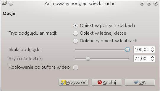

Lime Point 12.  Kliknij przycisk Podgląd animacji. Otworzy się okno Animowany podgląd ścieżki ruchu z domyślnymi opcjami. Ciebie interesuje w tej chwili tylko suwak Skala podglądu. Przesuń go na 100 i kliknij Ok.
           Utworzony zostanie nowy obraz Bez nazwy i otworzy się okno Animowanie Playbacku: Bez nazwy, w którym możesz po kliknięciu przycisku Odtwarzaj zobaczyć jak będzie wyglądała animacja i jak zauważysz, ruch obiektu nie jest jednostajny. Pokonywanie odcinków pomiędzy kolejnymi węzłami ścieżki odbywa się z różną prędkością, a to dlatego, iż GAP ustawił każdy odcinek ścieżki z taką samą liczbą klatek.

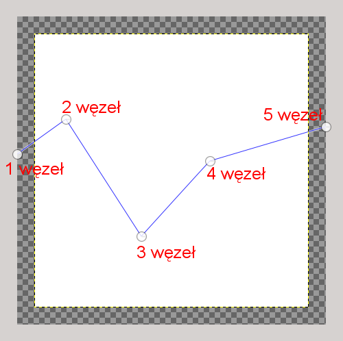

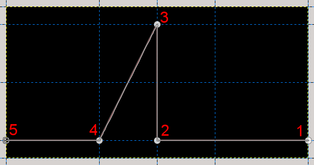

           Twoja ścieżka składa się z czterech odcinków o różnej długości, a animacja ma 50 klatek. GAP podzielił więc 50 klatek przez 4 odcinki co daje wynik 12,5 klatki na każdy odcinek. Zaokrąglił ten wynik do 13 klatek na pierwszym i trzecim odcinku, i do 12 na pozostałych. Skoro każdy odcinek ścieżki jest pokonywany przez obiekt, przyjmijmy, że w równej liczbie klatek, to niestety ruch obiektu nie może być płynny.

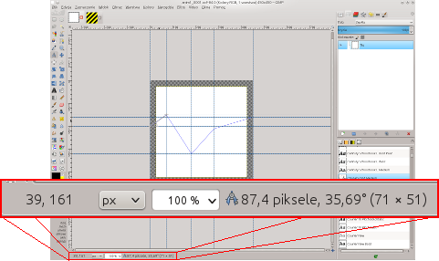

           Jak tego uniknąć? Jest na to bardzo prosty sposób. GIMP posiada takie narzędzie jak Miarka [Shift+M]. Kilka kolejnych punktów pokaże Ci jak przy jej pomocy stworzyć animację z jednostajnym ruchem obiektu.
Lime Point 13.  Zamknij obraz Bez nazwy, okno Animowanie Playbacku: Bez nazwy i przejdź do obrazu anim1_0001.xcf.
Lime Point 14.  Powiększ wymiary płótna tak jak w pkt 5 i wybierz narzędzie Miarka. Kliknij narzędziem w pierwszy węzeł ścieżki LPM, jednocześnie go przytrzymując i przeciągnij do drugiego węzła. W dolnej części okna obrazu zobaczysz dane pomiaru. Zapisz je sobie. W moim przypadku pierwszy odcinek ścieżki ma długość 87,4px. Dla zwiększenia precyzji pomiaru możesz na węzłach ścieżki ustawić prowadnice.
Lime Point 15.  Teraz przyda Ci się znajomość matematyki. Po zmierzeniu wszystkich czterech odcinków zsumuj je, by określić długość całej ścieżki. Ścieżka użyta w tutorialu ma długość 615,6px, a jej poszczególne odcinki kolejno: 87,4, 203,3, 148,7 i 176,2px. Podziel całkowitą długość ścieżki przez liczbę klatek animacji. 615,6 : 50 = 12,2312. Wynik ten to odległość pokonywana przez obiekt na jedną klatkę. W tym momencie musisz jeszcze ustalić ostatnią klatkę dla każdego węzła ścieżki osobno.
           Wiadomo, że pierwszy węzeł ścieżki, do którego zakotwiczony będzie obiekt, znajduje się w pierwszej klatce animacji, a ostatni w pięćdziesiątej. Tak więc obliczenia wykonujemy dla pozostałych trzech. Aby ustalić klatkę dla drugiego węzła ścieżki, podziel długość pierwszego odcinka przez odległość pokonywaną przez obiekt na jedną klatkę. Dla trzeciego podziel sumę długości pierwszych dwóch odcinków, a dla trzeciego sumę długości trzech.
           Ustawiając w kalkulatorze zaokrąglenie do dwóch miejsc po przecinku, otrzymałem kolejno:
Drugi węzeł: 87,4 : 12,312 ≈ 7,1
Trzeci węzeł: [ 87,4 + 203,3 ] : 12,312 ≈ 23,61
Czwarty węzeł: [ 87,4 + 203,3 + 148,7 ] : 12,312 ≈ 35,69
           Zaokrąglij wyniki w górę. Otrzymasz 8 klatkę dla drugiego węzła ścieżki, 24 dla trzeciego i 36 dla czwartego.

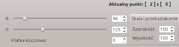

Lime Point 16.  Wróć teraz do okna Ścieżka ruchu. Kliknij przycisk Następny punkt. W podglądzie zobaczysz obiekt zakotwiczony na drugim węźle ścieżki:
           W sekcji Aktualny punkt pojawi się wpis [2] z [5] i uaktywni się opcja Klatka kluczowa i wpisanym tam domyślnie zerem, które oznacza brak kluczowej klatki animacji. Wpisz tam, jak wynikło z poprzednio wykonanych obliczeń, cyfrę 8 i zatwierdź Enterem.
           Podobnie postępujesz przy kolejnych węzłach. Klikasz na Następny punkt wpisujesz żądany numer klatki kluczowej, zatwierdzając Enterem. Wrócę jeszcze do tej kwestii w dalszej części tutoriala i pokażę Ci inny sposób na określenie klatek kluczowych.

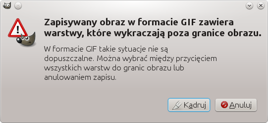

Lime Point 19.  W celu stworzenia finalnego obrazu animacji przeznaczonego do zapisania w formacie gif z menu Video wybierz Obraz z klatek.... Otworzy się okno Obraz z klatek, a w nim, w opcji Nazwa bazowa klatki zmień nazwę z frame_[######] (41ms) na frame_[######] (41ms) (replace).
           Utworzony zostanie nowy obraz Bez nazwy, przejdź do niego i zapisz go jako gif, pamiętając by w oknie Eksport pliku zaznaczyć opcję Zapisz w postaci animacji. Klikasz na Eksportuj. Powinno pojawić się okno z ostrzeżeniem:
kliknij w nim przycisk Kadruj, a w kolejnym oknie dialogowym o nazwie Zapisz jako GIF klikasz Ok i gotowe.

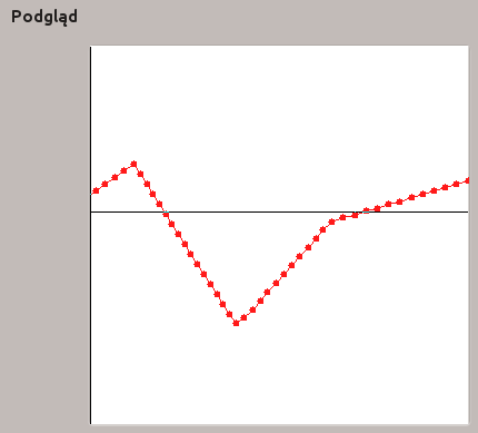

Lime Point 28.  W oknie Ścieżka ruchu przytrzymując klawisz Shift kliknij Chwyć ścieżkę. Pamiętaj, aby Uchwyt ustawić na Środek. Możesz także zaznaczyć opcję Odświeżanie.
           Twoja przechwycona ścieżka w okienku Podgląd okna Ścieżka ruchu będzie wyglądać tak:
           Podgląd animacji wywołany opcją Podgląd animacji w oknie Ścieżka ruchu powinien wyglądać jak poniżej:

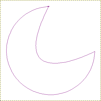

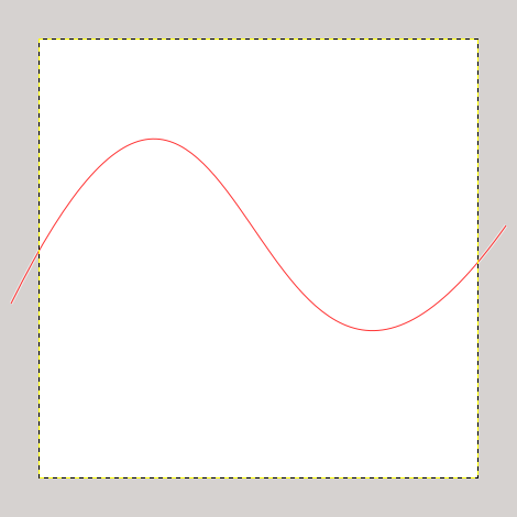

Lime Point 33.  Utwórz na obrazie łukowatą ścieżkę.
           Na przykład taką:
           Możesz zapisać swoją ścieżkę, eksportując ją wg sposobu pokazanego w pkt 5.

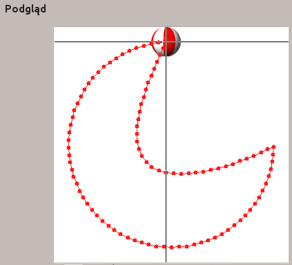

           Jak zapewne zauważyłeś(aś) po przechwyceniu ścieżki utworzonych zostało 49 punktów kontrolnych, a nie tak jak w przypadku linii łamanej wyznaczającej tor ruchu, 50. Taka przypadłość GAP-a. Nie ma to większego znaczenia dla wykonania poprawnej animacji.

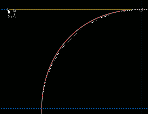

Lime Point 41.  Zapewne pamiętasz o powiększeniu płótna obrazu i ustawieniu krańcowych węzłów ścieżki na granicy płótna.
           W przypadku zastosowania obrotu animowanego obiektu względem toru ruchu należy pierwszy i ostatni węzeł ścieżki ustawić dalej niż 25 px od granicy warstwy stanowiącej tło animacji. Przy użyciu obiektu z obrazu obiekt_1.xcf weź pod uwagę jego przekątną mającą wymiar w przybliżeniu 35 px i w takiej właśnie odległości od granic obszaru animacji ustaw krańcowe węzły ścieżki. Z drugiej strony patrząc, w wyżej przytoczonym przykładzie, węzły krańcowe ścieżki pozostawione w odległości 25 px mają mały wpływ na prawidłowy wygląd animacji. Wszystko zależy od kształtu i wymiarów animowanego obiektu. Tak więc warto jest w tym miejscu poeksperymentować z różnymi obiektami, aby zrozumieć jak daleko wyciągać węzły krańcowe ścieżki poza obszar wykonywanej animacji.

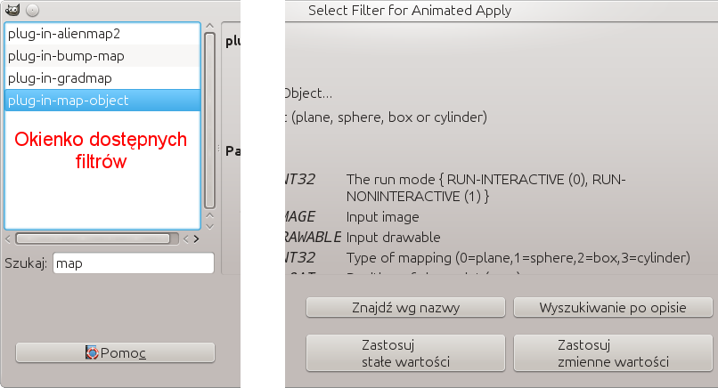

Lime Point 50.  Użyj wspomnianego wyżej filtrowania wszystkich warstw. Filtry -> Filtruj wszystkie warstwy....
Lime Point 51.  W oknie Select Filter for Animated Aply (coś chyba poszło nie tak z tłumaczeniem GAP-a) w opcji Szukaj: wpisz map. Kliknij przycisk Znajdź według nazwy. Zaznacz w okienku dostępnych filtrów plug_in_map_object (Odwzorowanie obiektu) i kliknij przycisk Zastosuj zmienne wartości.
Lekko poprzycinałem zrzut okna (był zbyt szeroki).

Lime Point 64.  Duplikuj klatki do uzyskania 100.
Lime Point 65.  Utwórz na obrazie dowolną ścieżkę. Moja wygląda tak:
Lime Point 66.  Otwórz okno Ścieżka ruchu..., a w nim ustaw:
- w zakładce Wybór źródła w rozwijanym menu Obraz źródłowy ustaw warstwę #1,
- w rozwijanym menu Tryb kroku z w/w zakładki wybierz Pętla,
- w tej samej zakładce jest jeszcze opcja Uchwyt, rozwiń jej menu i wybierz Środek.
Lime Point 67.  Przechwyć ścieżkę, klikając na przycisk Chwyć ścieżkę pamiętając o wciśniętym klawiszu Shift.
Lime Point 68.  Przy włączonym odświeżaniu pod okienkiem Podgląd ujrzysz w nim to, co poniżej:
Lime Point 69.  Jeśli chcesz, wygeneruj podgląd animacji i w przypadku zadowalającego wyniku w oknie Ścieżka ruchu kliknij Ok.
Lime Point 70.  Opisywanymi wyżej sposobami wygeneruj obraz z klatek i zapisz go w formacie Gif.
Lime Point 71.  Gotowa animacja bez tła powinna wyglądać mniej więcej tak:

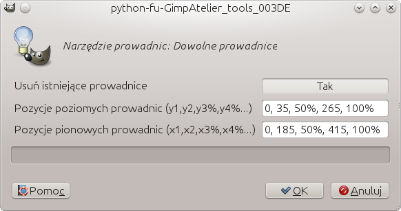

Lime Point 75.  Z menu Obraz wybierz Prowadnice -> Narzędzie prowadnic -> Dowolne prowadnice i w oknie dialogowym wtyczki puthon-fu-GimpAtelier_tools_003DE w opcji Pozycje poziomych prowadnic wpisz 0, 35, 50%, 265, 100%, a w opcji Pozycje pionowych prowadnic 0, 185, 50%, 415, 100%.
Lime Point 76.  Teraz narysuj ścieżkę jak na rysunku poniżej. Cyfry oznaczają kojne węzły ścieżki.
Prawidłowo ustawione prowadnice i wyjściowa ścieżka.

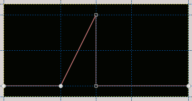

Lime Point 77.  Mając aktywne narzędzie Ścieżki postaraj się ustawić kursor pośrodku obrazu. (Pozycja 300 x 150px. Możesz kontrolować położenie kursora, spoglądając na dolny pasek okna obrazu. W jego lewej części wyświetla się aktualna pozycja kursora.) Przytrzymaj LPM i przeciągnij ścieżkę do przecięcia się środkowej poziomej prowadnicy i pionowej ustawionej na pozycji 415px.
Lime Point 78.  Chwyć czwarty węzeł ścieżki i ustaw go na pozycji drugiego węzła. Ponownie ustaw kursor na środku obrazu, chwyć ścieżkę i przesuń kursor do miejsca przecięcia się środkowej poziomej prowadnicy i pionowej ustawionej na pozycji 185px. Dzięki temu otrzymasz prawie „idealny” okrąg.
Proces tworzenia okręgu na ścieżce:
           Jak wiadomo „prawie” robi wielką różnicę. Zajmij się więc teraz dopasowaniem ścieżki do okręgu.
Lime Point 79.  Przy pomocy narzędzia Zaznaczenie eliptyczne, pomiędzy prowadnicami pionowymi na pozycjach 185 i 415px a poziomymi na pozycjach 35 i 265px utwórz okrągłe zaznaczenie. Dopasuj okrągły fragment ścieżki do okręgu wyznaczonego przez zaznaczenie. Usuń zaznaczenie.
Fragment okrągłego odcinka ścieżki przed i po dopasowaniu.
Podobnie musisz postąpić z pozostałymi ćwiartkami okręgu.

Lime Point 94.  Wygeneruj podgląd animacji i dokładnie mu się przyjrzyj. Zauważysz wspomnianą wcześniej niedoskonałość obrotu GIMP-a. W klatkach od 1 do 35 i od 116 do 150 litera ”g” jest lekko skrzywiona. Poniżej zobrazowanie różnic między prawidłowo wyglądającą literą  a tymi uzyskanymi w animacji po dokonaniu obrotu o 180º.
