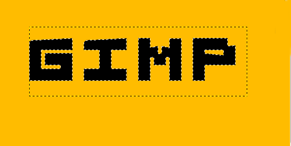

Lime Point 1. Tworzymy nowy obraz o wybranych przez nas wymiarach. Dodajemy na nim napis (warto użyć jakiejś "pixelowatej" czcionki).

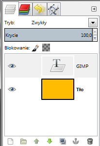

Lime Point 2. Następnie Warstwa->Dopasuj wymiary warstwy do obrazu. Dodajemy nową warstwę, wstawiamy ją pod spód obecnej.
Lime Point 3. Klikamy prawym przyciskiem myszy na warstwę z tekstem i wybieramy Kanał alfa na zaznaczenie

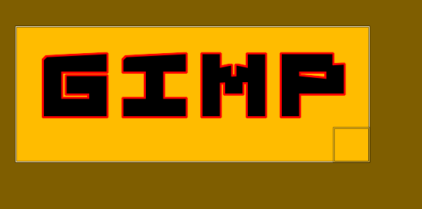

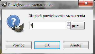

Lime Point 4. Teraz zwiększamy zaznaczenie o 3px (Zaznaczenie -> Powiększ).
Lime Point 5. Klikamy na dolną warstwę i wypełniamy ją kolorem (najlepiej jakimś kontrastowym).
Lime Point 6. Teraz łączymy obie warstwy (Prawym klawiszem na górnej -> Połącz w dół).

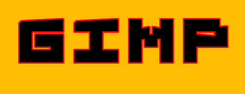

Następnie przycinamy obraz (Obraz -> Przytnij obraz lub narzędziem Kadrowanie  Kadrowanie [Shift]+[C]).
Lime Point 8. Skalujemy do wybranych wymiarów i już mamy mały wyraźny napis Uśmiech

Można zrobić bardzo szybko obrys np na userbarze. Klikamy prawym przyciskiem na warstwę z tekstem i wybieramy opcję Kanał Alfa na zaznaczenie. Następnie tworzymy nową warstwę, umieszczamy ją pod spodem warstwy z tekstem, później Edycja -> Rysuj wzdłuż zaznaczenia. Szerokość linii 2px, Linia ciągła, kolor tej linii to kolor pierwszoplanowy. I już mamy obrys.

Ja bym zostawiła tylko ten sposób z kanałem alfa. Po co uczyć złych nawyków? Poza tym zaznaczanie różdżką powoduje, że wnętrze liter takich jak "P" czy "O" jest całkiem wypełnione kolorem obramowania. Jeśli już, to należałoby użyć zaznaczenia wg koloru, ale lepiej pominąć ten sposób, bo sprawia on, że obramowanie jest postrzępione, co widać na Twoich screenach (warto by je wymienić, bo i literka "P" jest wewnątrz wypełniona zamiast tylko obramowana). W starych tutorialach zdarzają się różne niedoskonałości i po to właśnie są odświeżane, aby je m.in. ulepszyć.

Poprawiłem na szybko drobne błędy, typu brak kropki, spacji, dużej litery oraz jakieś rażące błędy językowe, których ogólnie było naprawdę sporo. Ogólnie moim zdaniem tutorial ten jest trochę bezsensowny. W drugim punkcie jest dopasowanie wymiarów warstwy do obrazu, ale na screenie pod nim warstwa nie jest dopasowana. Poza tym niektóre zdania są niepoprawne, choć to starałem się poprawić. Do tego moim zdaniem trzy ostatnie punkty są bez sensu - łączenie warstw, kadrowanie i skalowanie. Brakuje tylko informacji o tym, że trzeba zapisać obraz. I jeszcze tytuł - samo "Obrys tekstu" wystarczy, bo w sumie nic więcej tutaj nie ma. Osobiście uważam, że tutorial ten wymaga zrobienia go od nowa. Jutro wyjeżdżam, nie będzie mnie przez 10 dni. Po powrocie mogę się tego podjąć.
