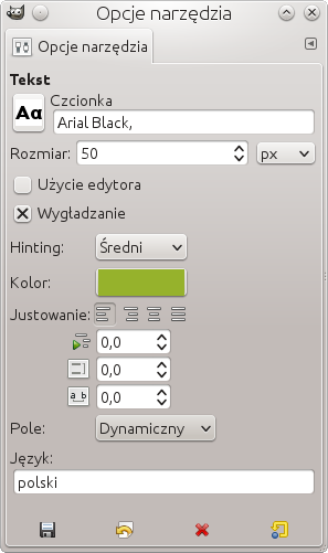

Lime Point 3.  Wybierz narzędzie Tekst Narzędzia tekstowe (T) i w karcie Opcje narzędzia ustaw parametry tekstu.
  • Czcionka : Arial Black
  • Rozmiar: 50px
  • Kolor: #96b22c

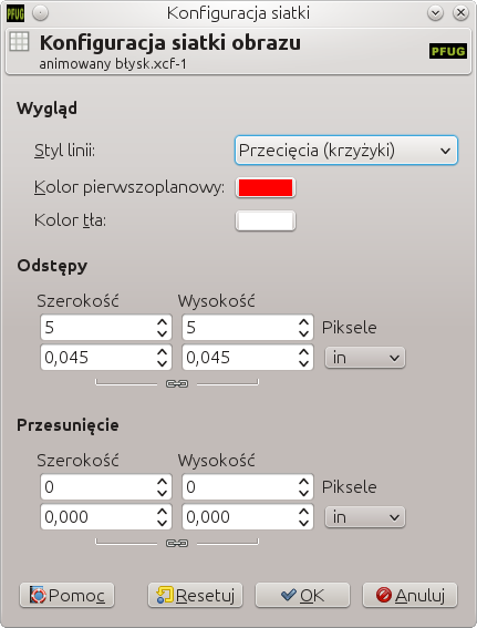

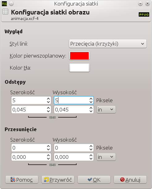

Lime Point 8.  Wybierz Obraz -> Konfiguruj siatkę . Ustaw następujące parametry:
  • Styl linii: Przecięcia (krzyżyki)
  • Kolor: czerwony #ff0000
  • Odstępy
         - Szerokość 5px
         - Wysokość 5px
Reszta bez zmian

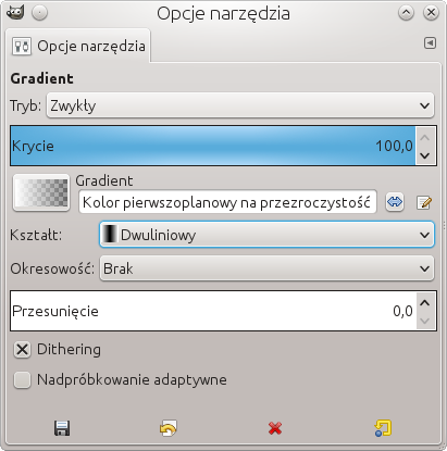

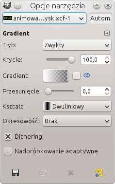

Lime Point 11.  Mając aktywną warstwę błysk #1 wybierz narzędzie Gradient Gradient (L).
Lime Point 12.  W karcie Opcje narzędzia ustaw parametry gradientu:
  • Gradient: Kolor pierwszoplanowy na przezroczystość
  • Kształt: Dwuliniowy
Reszta bez zmain
Lime Point 13.  Przeciągnij gradient od trzeciej kolumny widocznej siatki o 10px w prawo do piątej kolumny siatki.

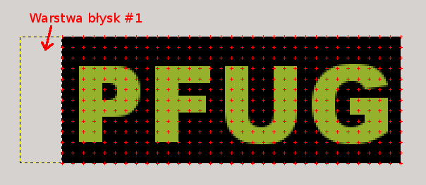

Lime Point 14.  Przytnij warstwę błysk #1. Warstwa -> Przytnij warstwę.
          Warstwa ma teraz wymiary 19x60px, aby wygodniej się ją animowało warto powiększyć jej szerokość do 20px.
Lime Point 15.  Przeskaluj warstwę błysk #1 wybierając Warstwa -> Skaluj warstwę . W oknie dialogowym skalowania odznacz skalowanie proporcjonalne. To ten łańcuszek na prawo od szerokości i wysokości. Ma być rozerwany. W opcji Szerokość wpisz 20 i kliknij przycisk Przeskaluj.
Lime Point 16.  Narzędziem Przesunięcie Przesuwanie (M) ustaw warstwę błysk #1 tak by jej prawa krawędź stykała się z lewą krawędzią obrazu. Najlepiej odwzoruje to zrzut okna obrazu.

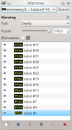

Lime Point 22.  Zmień nazwę warstwy Tło na tekst #1 i duplikuj ją.
Lime Point 23.  Nową warstwę tekst #2 przesuń pod warstwę błysk #2 i duplikuj ją.

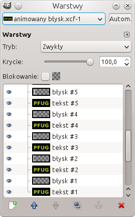

Lime Point 24.  Nową warstwę tekst #3 przesuń pod warstwę błysk #3 i duplikuj ją, i tak aż do uzyskania trzydziestu siedmiu warstw z tekstem.
          W karcie warstw wygląda to następująco:
Lime Point 25.  Połącz wszystkie warstwy błysków z warstwami tekstu. Kliknij PPM na warstwę błysk #1 i z rozwiniętego menu wybierz Połącz w dół. Następnie wykonaj tę czynność na warstwie błysk #2 i tak aż do warstwy błysk #37

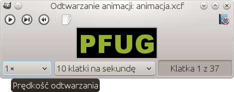

Lime Point 26.  Wybierz Filtry -> Animacja -> Odtwórz. W oknie Animowanie Playbacku kliknij przycisk Start. Animacja będzie się odtwarzać. Jej prędkość to dziesięć klatek na sekundę. Jeśli chcesz przyspieszyć odtwarzanie, kliknij przycisk szybkości i z rozwiniętego menu wybierz odpowiednie przyspieszenie.
          Animacja wyświetlana z prędkością dziesięciu klatek na sekundę.
          Widać wyraźnie, że animacja jest zbyt wolna. Można ją przyspieszyć wyświetlając większą ilość klatek na sekundę. Niestety, o ile dobrze będzie wyglądać w GIMP-ie, to już w przeglądarce ilość klatek zostanie zredukowana do dziesięciu na sekundę. Jedynym sposobem na przyspieszenie jest redukcja ilości klatek. Możesz eksperymentować z ilością usuwanych klatek. Ja postanowiłem pozostawić co trzecią.

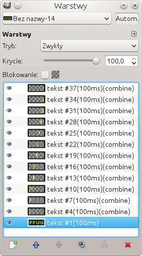

Lime Point 27.  Usuń zbędne warstwy, pozostawiając te z numerami: 1, 4, 7, 10, 13, 16, 19, 22, 25, 28, 31, 34, 37.
          Podgląd z karty warstw.

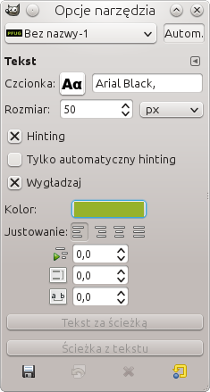

Lime Point 34.  Wybierz narzędzie Tekst Narzędzia tekstowe (T) i w karcie Opcje narzędzia ustaw parametry tekstu.
  • Rozmiar: 50px
  • Kolor: #96b22c
Lime Point 35.  Wpisz na obrazie tekst PFUG.

Lime Point 39.  Wybierz Obraz -> Skonfiguruj siatkę . Ustaw następujące parametry:
  • Odstępy
         - Szerokość 5px
         - Wysokość 5px
Reszta bez zmian

Lime Point 43.  W karcie Opcje narzędzia ustaw parametry gradientu:
Reszta bez zmain

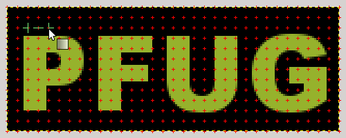

Lime Point 44.  Przeciągnij gradient od trzeciej kolumny widocznej siatki o 10px w prawo do piątej kolumny siatki.
          Podgląd z okna obrazu przy powiększeniu 300%:
          Efekt w obrazie powinien wyglądać tak:

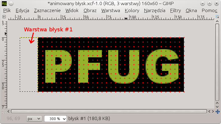

Lime Point 45.  Przytnij warstwę błysk #1. Warstwa -> Automatycznie przytnij warstwę.
Lime Point 46.  Przeskaluj warstwę błysk #1 wybierając Warstwa -> Skaluj warstwę . W oknie dialogowym skalowania odznacz skalowanie proporcjonalne. To ten łańcuszek na prawo od szerokości i wysokości. Ma być rozerwany. W opcji Szerokość wpisz 20 i kliknij przycisk Przeskaluj.
Lime Point 47.  Narzędziem Przesunięcie Przesuwanie (M) ustaw warstwę błysk #1 tak by jej prawa krawędź stykała się z lewą krawędzią obrazu. Najlepiej odwzoruje to zrzut okna obrazu.
          Fragment okna obrazu z prawidłowo ustawioną warstwą błysk. Widok przy powiększeniu 300%:

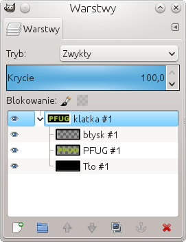

Lime Point 48.  Zmień nazwę warstwy PFUG na PFUG #1 i nazwę warstwy Tło na Tło #1.

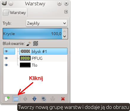

Lime Point 49.  W karcie Warstwy utwórz nową grupę warstw, klikając ikonę folderu.
Lime Point 50.  Zmień nazwę grupy na klatka #1 i umieść w niej wszystkie warstwy zachowując ich pierwotną kolejność.
Lime Point 51.  W karcie warstw aktywuj grupę klatka #1 i duplikuj ja klikając ikonę duplikacji .

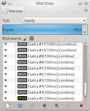

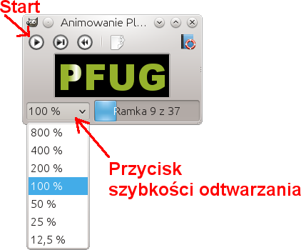

Lime Point 59.  Wybierz Filtry -> Animacja -> Odtwórz. W oknie Animowanie Playbacku kliknij przycisk Start. Animacja będzie się odtwarzać. Jej prędkość to dziesięć klatek na sekundę. Jeśli chcesz przyspieszyć odtwarzanie, kliknij przycisk szybkości i z rozwiniętego menu wybierz odpowiednie przyspieszenie.
          W odróżnieniu od poradnika w wersji 2.6, tutaj postanowiłem przyspieszyć animacje dwukrotnie. Pamiętając, iż przeglądarki wyświetlają w większości animacje z prędkością dziesięciu klatek na sekundę, nie zmieniałem czasu wyświetlania, a usunąłem zbędne klatki. Najlepiej w tym przypadku jest pracować na kopii pierwotnego pliku xcf.
Lime Point 60.  Zapisz kopię otwartego pliku xcf. Plik -> Zapisz kopię. Nadaj jej nazwę [animacja1.xcf/i].
Lime Point 61.  Otwórz plik animacja1.xcf.
Lime Point 62.  W karcie warstw usuń z obrazu grupy warstw o parzystych numerach. Animacja po tym zabiegu powinna wyglądać następująco:
