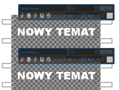

Teraz dopiero zauważyłam, że czcionka Arial Black w Gimpie występuje pod nazwą Arial Heavy. Nie wiem, czy wziąłeś to pod uwagę, ale w sumie już pisałam, aby sprawdzić czy nie ma jej pod inną nazwą...

No nie wiem czy to to samo co Arial Black. W załączniku jest buttonik .psd
Otwórzcie go w Gimpie i napiszcie np. NOWY TEMAT, próbując dopasować ten was do istniejącego. Bo Arial Heavy się nie da.
@Edit
W sumie da się, ale nie idealnie. Ale mi to wystarczy.

Może czcionka na Twoim "buttoniku" została w jakiś sposób zmodyfikowana, np. lekko zeskalowana? W każdym razie Arial Heavy to z całą pewnością Arial Black. Mam takie ustawienia w Gimpie, że nie korzysta on z czcionek systemowych, tylko z czcionek, które są w wybranym folderze i jeśli usunę stamtąd czcionkę Arial Black, to z listy czcionek znika właśnie Arial Heavy. Poza tym pobrałam jeszcze z internetu czcionkę Arial Black i wrzuciłam ją dodatkowo do tego folderu, tak że w efekcie były tam dwie takie czcionki. Wyświetliła się w Gimpie jako Arial Black, a tekst napisany tą czcionką był identyczny z tym napisanym czcionką Arial Heavy.

Po pierwsze u mnie są oba ariale w karcie czcionek, Bold i Heavy.
Po drugie nie widzę różnicy między tymi czcionkami.

Wiem już na czym polega problem. Aby czcionka wyglądała identycznie jak na Twoim buttonie musisz w opcjach narzędzia tekstowego, przy pozycji Hinting wybrać Brak i zaptaszkować Wygładzanie.
