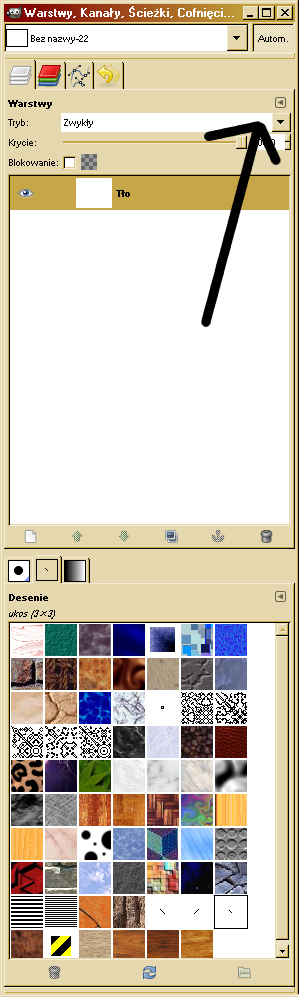

Stylów warstw nie ma, ale opcje mieszania są:
skrin robiony ponad trzy lata temu, ale mniej więcej tak to powinno wyglądać.

@Sooly
To jest tryb warstwy , a mi chodzi o opcje mieszania (Blending options) gdzie można było dodawać cięn , blask , fasetę , kontur itp. na wybraną warstwę.
