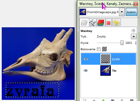

Lime Point 2. Wybieramy sobie jakąś czcionkę Narzędzia tekstowe i piszemy dowolny tekst w wybranym miejscu, najlepiej u dołu obrazka

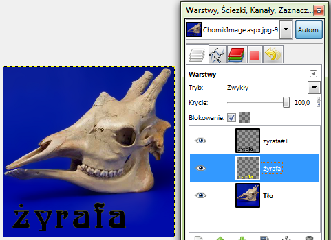

Lime Point 3. Dopasowujemy wymiary warstwy tekstowej do obrazu (Warstwa -> Dopasuj wymiary warstwy do obrazu) i duplikujemy Duplikowanie warstwy ją
Lime Point 4. Na oryginalnej (niższej) warstwie tekstowej blokujemy kanał alfa i przy pomocy kubełka Wypełnienie kubełkiem wypełniamy kontrastowym kolorem (ponieważ mój napis jest czarny, więc dla kontrastu wybrałam kolor żółty)

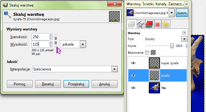

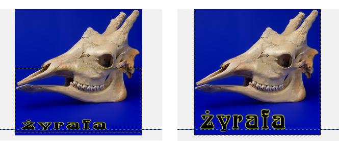

Lime Point 9. Oryginał (ten poniżej) skalujemy (Warstwa → Skaluj warstwę) zmniejszając tylko wysokość dokładnie o połowę (klikamy w ikonę łańcucha aby usunąć powiązanie szerokości z wysokością)
Lime Point 10. Narzędziem przesuwanie Przesuwanie przesuwamy zeskalowaną warstwę tak, aby dolna krawędź napisu idealnie pokrywała się z dolną krawędzią napisu na kopii, najlepiej pomóc sobie prowadnicą

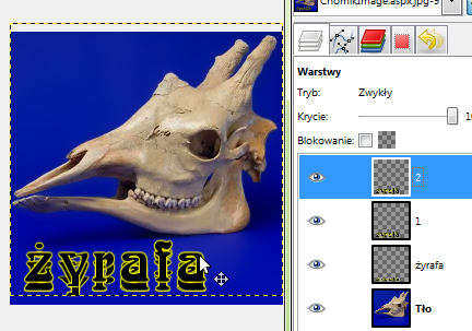

Lime Point 11. Kopię warstwy tekstowej (tę nieprzeskalowaną) nazywamy 1 i duplikujemy

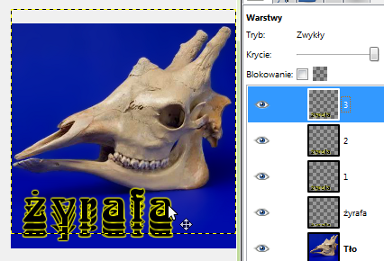

Lime Point 12. Duplikat nazywamy 2 i przesuwamy w górę o 8px klikając 8 x w strzałkę na klawiaturze (dla mniejszego obrazka będzie to odpowiednio mniej, np. dla obrazka 100x100px wystarczy 3px)
Lime Point 13. Warstwę 2 duplikujemy i kopię nazywamy 3 oraz przesuwamy o kolejne 8px

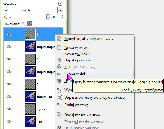

Lime Point 14. Przechodzimy na warstwę Tło i duplikujemy ją 3 razy, aby mieć tyle warstw z tłem, ile tych z napisem
Lime Point 15. Warstwy z tłem przemieszczamy w stosie warstw tak, aby w oknie warstw, pod każdą warstwą tekstową znalazła się jedna warstwa z tłem
Lime Point 16. Po kolei łączymy parami warstwy tekstowe i tła (klikając PPM na warstwę z napisem i wybierając: Połącz w dół)
Lime Point 17. Po połączeniu powinniśmy otrzymać 4 warstwy przedstawiające nasz awatar z napisem
Lime Point 18. Dopasowujemy wymiary wszystkich warstw do obrazu (klikając na każdej i wybierając z menu: Warstwa → Dopasuj wymiary warstwy do obrazu) i nazywamy je kolejnymi numerami zaczynając od warstwy znajdującej się bezpośrednio nad Tłem. Licząc od dołu, w oknie warstw powinno być: Tło, 1, 2, i 3
Lime Point 19. Duplikujemy warstwę 2, kopię nazywamy 4 i umieszczamy nad warstwą 3
Lime Point 20. Duplikujemy warstwę 1, kopię nazywamy 5 i umieszczamy nad warstwą 4. Teraz licząc od dołu, w oknie warstw powinno być: Tło (z przeskalowanym napisem), 1, 2 (z napisem przesuniętym o 8px w górę), 3 (z napisem przesuniętym o kolejne 8px), 4 (kopia warstwy 2) i 5 (kopia warstwy 1)

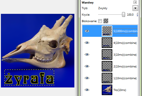

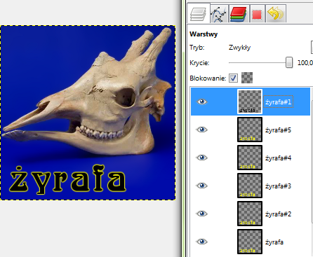

Lime Point 21. Teraz wybieramy z menu: Filtry -> Animacja -> Optymalizuj (dla formatu GIF) i otrzymujemy nowy, zoptymalizowany obraz z klatkami animacji (stary można zamknąć, ew. na wszelki wypadek zapisując go najpierw jako xcf)
Lime Point 22. Klikamy 2 razy na nazwę warstwy 5 (najwyższej), wpisujemy opóźnienie 1000ms i klikamy enter
Lime Point 23. W taki sam sposób jak w poprzednim punkcie edytujemy nazwy pozostałych warstw, ale wpisujemy 10ms
Lime Point 24. Zapisujemy nasz awatar z rozszerzeniem .gif (Plik -> Zapisz jako) wybierając opcję Zapisz w postaci animacji
