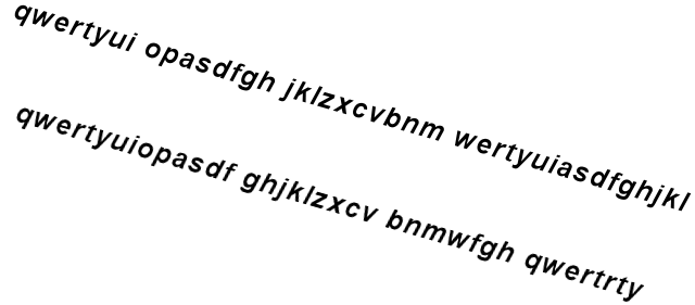

A próbowałeś użyć opcji "Tekst za ścieżką" zamiast przechylania warstwy?
tak wygląda różnica:
- ten powyżej to tekst ze ścieżki.

Myślałem, że coś bardziej zagmatwanego. To, jak beata072 radzi, tekst na ścieżkę i powinno być ok.
