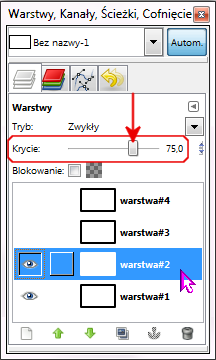

Tak jak w temacie o co chodzi z tym kryciem warstw ? plis pomóżcie. Może jest o tym jakiś tutek jak tak to prosze o link

Krycie warstw zmieniasz za pomocą suwaka w oknie warstw (Okna -> Dokowane okna dialogowe -> Warstwy). Od 100 (warstwa nieprzezroczysta) do 0 (całkowita przezroczystość). Im mniejszą wartość ustawisz tym większą przezroczystość uzyskasz. Oczywiście krycie możesz zmieniać tylko na aktywnej warstwie. Musisz więc najpierw kliknąć w okienku na wybraną warstwę. Aby mieć podgląd warstwa musi być widoczna co symbolizuje ikona oka. Warstwy powyżej tej wybranej powinny być niewidoczne.

ok dzięki. Troche musiałem poszukać tego okna ale już wszystko wiem. Jeszcze raz dzięki
