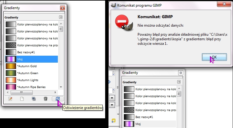

Tego poprzedniego z całą pewnością nie ma. Zrobiłam nowy, zapisałam i kliknęłam odśwież gradienty to wyskoczył błąd:
"Nie można odczytać danych: Poważny błąd przy analizie składniowej pliku "C:\Users\x\.gimp-2.6\gradients\kopia" z gradientem: błąd przy odczycie wiersza 1" ale po restarcie zapisany gradient był, tylko że bez nazwy zamiast pod nazwą jaką zapisałam. Może coś robię źle?

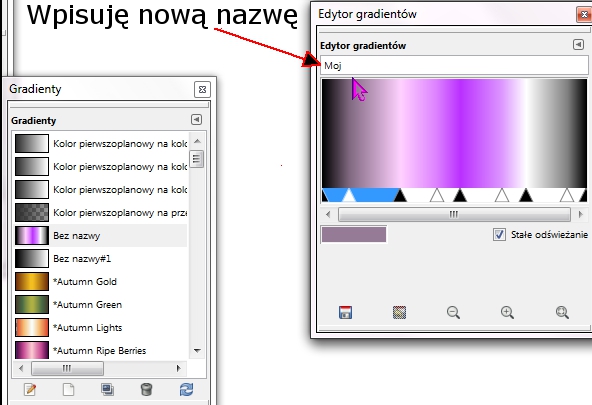

Screeny gotowe więc opisuję szczegółowo problem:
1. Tworzę nowy gradient
http://www.gimpuj.info/gallery/48452_09_02_11_4_41_50.jpg

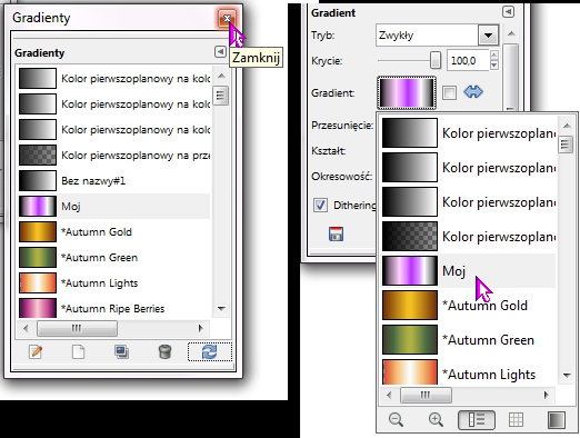

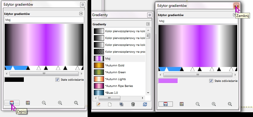

2. Wybieram kolory i
3. Po zmianie nazwy zapisuję i zamykam okno edytora
4. Jak widać poniżej w palecie figuruje już pod zmienioną, moją nazwą a po odświeżeniu występuje błąd
5. Jednak po zamknięciu komunikatu o błędzie nadal w wyborze gradientów mam swój gradient

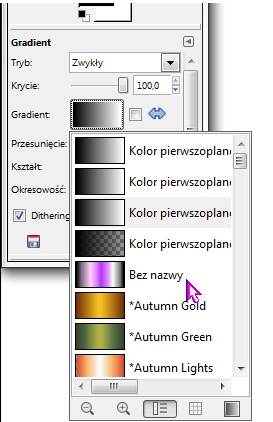

6. Po zamknięciu i ponownym otwarciu Gimpa gradient wciąż jest, ale już bez nazwy
W dodatku w folderze z gradientami go nie ma tak jakby zapisał się tylko tymczasowo.

« Odpowiedz #7 : 09.02.2011, 18:46:26 »
Już wiem co się stało. Te nowe gradienty zapisują się w innym folderze (tym do którego prowadzi ścieżka z komunikatu o błędzie) a jak się je przeniesie do tego właściwego to już jest OK. Tylko dlaczego od razu nie zapisują się tam gdzie trzeba?
PS
Dodam jeszcze, że błąd był spowodowany wadliwie zapisanym gradientem w tym dziwnym folderze i po usunięciu ułomnego pliku komunikat już się nie wyświetla.
