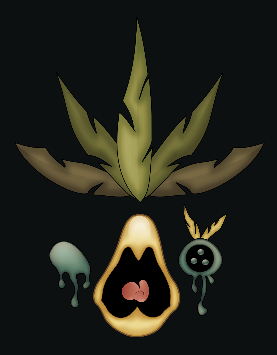

Jak masz już postać, najlepiej na tle przezroczystym, na nowej warstwie zamaż miejsce, w którym chcesz mieć cień czarnym kolorem, a potem zastosuj na nim rozmycie gaussa lub rozmyj go ręcznie (lepsza metoda, zapewnia większą kontrolę nad rozmyciem). Teraz wystarczy wymazać go z miejsc, w których być go nie powinno (najlepiej miękkim pędzlem). Na koniec zabawa trybem krycia warstwy. Światło taką samą metodą. Np. tą pracę wykonałem tym sposobem.
Właśnie o coś takiego (jak Twoja praca) mi chodziło Uśmiech

Wszystko było dla mnie zrozumiałe:) Pierwsza praca (a dosłownie kolorowanka) na próbę wykonana. Załapałam ideę Chichot teraz tylko trzeba to szlifować. jeszcze raz dziękuję:)
