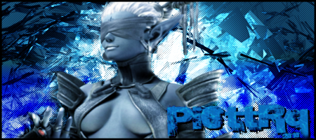

Mam problem ponieważ nie wiem jak ustawić 1 i 2 plan na sygnaturke
mianowicie :
Na tej sygnaturce chciałem dodać
W miejsce tej ręki aby palce były na 1 planie a kula za nimi (tak jakby trzymana była)

Proste.
Zaznacz palce następnie naciśnij prawym przyciskiem myszy/edycja<lub zaznaczenie nie pamiętam>/oderwij. Następnie stwórz nową warstwę i przemieść ją pod warstwę z palcami. Gotowe.

« Odpowiedz #2 : 31.07.2010, 11:30:37 »
To powyżej może być dla Ciebie trochę niezrozumiałe, najłatwiej osiągniesz ten efekt gumkując kulę umieszczoną na warstwie nad palcami. Żeby zrobić to dokładniej użyj maski warstwy: PPM na warstwie z kulą w oknie warstw -> Dodaj maskę warstwy -> Biała i potem malując czarnym na masce sprawiasz, że warstwa w danym miejscu staje się niewidoczna.

« Odpowiedz #3 : 31.07.2010, 15:59:51 »
dzięki działa Chichot
