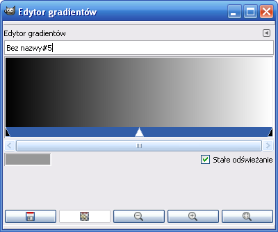

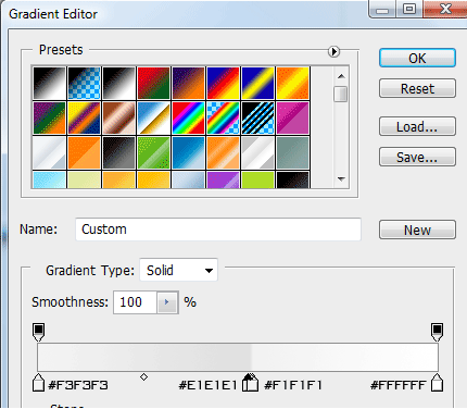

Witam, czytając tutorial PS natknąłem się na takiego screena:
Poszukałem podobnego narzędzia w gimpie i znalazłem edytor gradientów:
Problem w tym, że nie potrafię uzyskać takiego gradientu, jaki jest przedstawiony na pierwszym screenie  Smutny
Pomożecie?  Mrugnięcie

« Odpowiedz #1 : 01.11.2009, 14:26:51 »
Tu masz troszkę o gradientach.
Zgadza się. A w Gimpie jest tak, że część rzeczy ze screena 1 poleciała do opcji gradientu (widoczne w przyborniku po aktywacji narzędzia Gradient  Gradient). Dlatego na sceenie 2 jest to trochę uboższe...  Uśmiech

dzięki Silterss
teraz już mniej więcej wiem jak obsługiwać to narzędzie. Tym niemniej ciągle mam problem - czy można wczytać do dowolnego "trójkąta" dowolny kolor? Ustalanie tylko punktów granicznych z lewej i prawej niestety mi nie wystarczy.

« Odpowiedz #6 : 02.11.2009, 20:04:15 »
Daj linka do tego tuta na PS bo nie wiem w jakim dokładnie położeniu są punkty środkowe gradientu. Wtedy powiem Ci jak zrobić to w Gimpie.

« Odpowiedz #7 : 02.11.2009, 20:31:14 »
http://hv-designs.co.uk/2009/06/02/games-layout-6/
ten punkt jest mniej więcej w połowie strony

« Odpowiedz #8 : 02.11.2009, 21:37:08 »
Wiem, niedobry jestem, bo obiecałem Ci wytłumaczyć jak, ale nie mam dziś do tego natchnienia. Załączam gotowy gradient. Przyjrzyj mu się w oknie edycji gradientu, a będziesz wiedział jak go zrobiłem. W karcie gradientów wyświetli się jako "bez nazwy".
