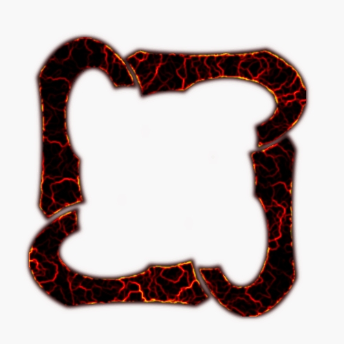

Tutorial
Poziom trudności: 5
"Mhroczne Logo"
1.
Tworzymy nowy dokument o przeźroczystym tle.
2.
Wybieram narzędzie Zaznaczanie obszarów eliptycznych i po lewej stronie dokumentu rysujemy wysokie "jajo".
3.
W opcjach narzędzia odnajdujemy napis: Tryb: Obok powinny być 4 przyciski. Wybieramy trzeci(Odejmuje od bieżącego zaznaczenia).
4.
Ten tryb odejmuje obszary od zaznaczenia. Więc odejmujemy sobie kolejne obszary od naczej elipsy aby wyszedł nam ładny wzorek to będzie jeden z czterech ([COLOR="Red"]Uwaga![/COLOR] boków może być oczywiście więcej np. 6, 8 lub więcej) boków.
5.
Zaznaczenie wypełniamy czarnym kubełkiem.
6.
Kopiujemy zaznaczenie (ctrl+c).
7.
Wklejamy zaznaczenie (ctrl+v).
8.
Obracamy je o 90 stopni(jeśli chcemy mieć np3 8 boków to 45 itd. ). (shift+r, wpisujemy 90 i klikamy OK) Przesuwamy je tak aby stykało wyszedł taki kształt:
9.
Powtarzamy punkt 8. (z tym, że stosujemy inne kąty obrotów) do momentu powstania czegoś podobnego do kwadratu lub koła (lub trójkąta, albo innej figury, zależnie od tego jakię kąty zastosowaliśmy).
10.
Klikamy:
Script-Fu>Renderowanie>Lawa
Klikamy OK.
11.
W tym punkcie napiszę jak zrobić poświatę:
a. Duplikujemy warstwę tło.
b. Stosujemy na niej rozmycie Gaussa (Filtry>Rozmycie>Rozmycie Gaussa) o promieniu rozmycia 7 pixeli.
c. Przesuwamy tą warstwę na sam dół.
d. Zostawiamy tak jak jest, lub stosujemy na tej warstwie:
Warstwa>Kolory>Barwienie i wybieramy jakiś ładny kolor.
I efekt:
A po drobnych zmianiach:
