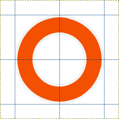

Lime Point 1. Na początek utwórz nowy obraz o wymiarach 400x400 px, W tym pliku utwórz następujące prowadnice (Obraz -> Prowadnice -> Nowa Prowadnica/(W Procentach ) )
  • Poziome: 50%, 50px, 350px
  • Pionowe: 50%, 50px, 350px

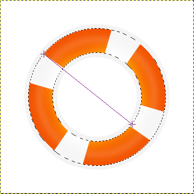

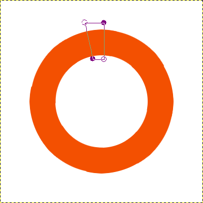

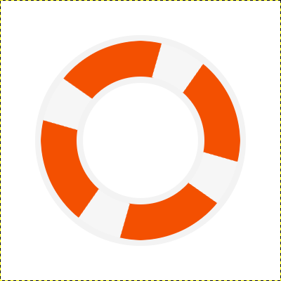

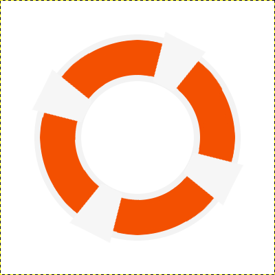

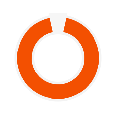

Przechodzimy na warstwę Biała Obręcz, następnie tworzymy ścieżkę, która ma przypominać połowę białej łatki(patrz obrazek #3, ścieżka może wystawać za obręcz)
Następnie ściągamy zaznaczenie z naszej ścieżki (Napisałem u góry że trzeba mieć znajomość ścieżek, więc tak dokładnie nie będę tłumaczył) i wypełniamy kolorem #f6f6f6. Pozbywamy się wszelkich zaznaczeń oraz duplikujemy warstwę Biała Obręcz, w wyniku powstaje warstwa kopia: Biała obręcz przechodzimy na tą warstwę i przekształcamy ją poziomo (Warstwa -> Przekształcenie -> Odbij poziomo). Teraz łączymy warstwy Biała obręcz i kopia: Biała obręcz (Warstwa -> Połącz w dół) w wyniku otrzymujemy całą łatkę  (Patrz obrazek #4)
(Obrazek #3)
(Obrazek #4)

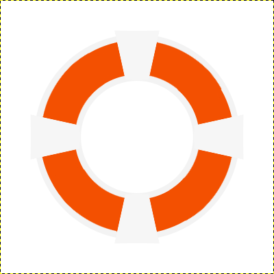

Lime Point 3. Teraz kiedy mamy już jedną łatkę, pewnie się już domyślasz, trzeba zrobić 3 duplikaty warstwy biała obręcz (Warstwa -> Duplikuj Warstwę) w wyniku otrzymamy:
  • kopia : Biała Obręcz - Należy obrócić o 90 stopni (Warstwa -> Przekształcenie -> Obróć o 90 stopni w prawo)
  • kopia : kopia : Biała Obręcz - Należy obrócić o 180 stopni (Warstwa -> Przekształcenie -> Obróć o 180 stopni)
  • kopia : kopia : kopia : Biała Obręcz - Należy obrócić o 270 stopni więc powtarzamy tą czynność 3 razy(Warstwa -> Przekształcenie -> Obróć o 90 stopni)
Teraz mamy już 4 łatki następnie łączymy wszystkie duplikaty w dół (Warstwa -> Połącz Warstwę) po prostu przechodzimy każdą kopie po kolei i łączymy w dół, w wyniku otrzymamy jedną warstwę Biała Obręcz, na której będą 4 łatki (Patrz Obrazek #5). Teraz kończąc zabawę z łatkami wystarczy obrócić je według własnego uznania ja to zrobiłem tak (Patrz obrazek #6), tą czynność wykonujemy tak Przechodzimy na warstwę Biała Obręcz i obracamy ją dowolnie (Warstwa -> Przekształcenie -> Dowolny Obrót) i ustawiamy według własnego uznania. Kiedy już obrócimy łatki pasowało by pozbyć się tych wystających części, więc klikamy prawym przyciskiem myszy na warstwę Pomarańczowa Obręcz i wybieramy Kanał Alfa na Zaznaczenie, następnie odwracamy zaznaczenie (Zaznaczenie -> Odwróć) i usuwamy jego zawartość (będąc dalej na warstwie biała Obręcz). I białe łatki gotowe
Obrazek #5
Obrazek #6
Efekt końcowy pracy z łatkami

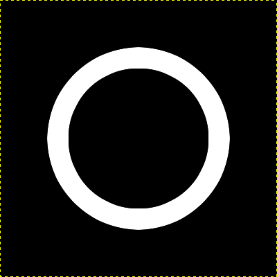

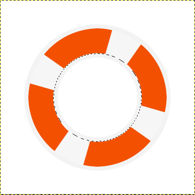

Lime Point 4. Teraz Zaczynamy naszą zabawę z oświetleniem obrazka. Więc Przechodzimy na warstwę Pomarańczowa Obręcz i różdżką  Magiczna różdżka ściągamy zaznaczenie z wnętrza okręgu (Patrz Obrazek #7 )następnie przechodzimy na warstwę Obręcz #1 i wypełniamy zaznaczenie kubełkiem  Wypełnienie kubełkiem #ffffff. Pozbywamy się zaznaczenia i rozmywamy całą warstwę rozmyciem gaussa (Filtry -> Rozmycie -> Rozmycie Gaussa) ustawiamy na około 70 px (Tryb warstwy Obręcz #1 zmieniamy na miękkie światło ) Teraz znowu bierzemy zaznaczenie na warstwie Pomarańczowa Obręcz z wnętrza okręgu (Patrz Obrazek #7) I usuwamy jego zawartość (będąc na warstwie Obręcz #1). Czynność opisaną w tym punkcie wykonuje jeszcze raz dla lepszego efektu na warstwie Obręcz #2.
(Obrazek #7)
(Efekt końcowy całego punktu)

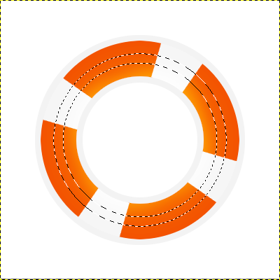

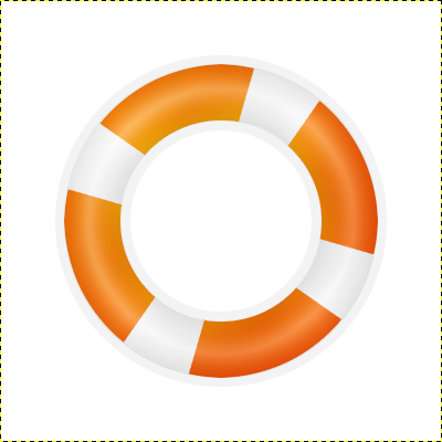

Lime Point 5. Teraz będziemy pracowali na warstwie Obręcz #3 (To raczej na nią przejdź), następnie bierzemy zaznaczenie z warstwy Pomarańczowa Obręcz Klikamy na nią prawym przyciskiem myszy i wybieramy Kanał alfa na Zaznaczenie (Jesteśmy dalej na warstwie Obręcz #3) następnie zmniejszamy do zaznaczenie o 18px (Patrz Obrazek #8)(Zaznaczenie -> Zmniejsz) oraz wypełniamy kubełkiem  Wypełnienie kubełkiem #ffffff, Pozbywamy się wszelkich zaznaczeń [Ctrl+Shift+A] i rozmywamy tą warstwę (Filtry -> Rozmycie -> Rozmycie Gaussa) na około 20 px  krycie warstwy na 16,0 %.
(Obrazek #8)
(Efekt Końcowy Całego Pkt)
Lime Point 6. Znowu bierzemy zaznaczenie z warstwy Pomarańczowa Obręcz (Kliknij Prawym przyciskiem na warstwę Pomarańczowa Obręcz i wybierz opcja kanał alfa na zaznaczenie) , dalej będąc na warstwie Obręcz #4 wypełnij to zaznaczenie gradientem  Gradient (Patrz Obrazek #9) od koloru pierwszoplanowego #ffffff do przeźroczystego, następnie zmień tryb warstwy na miękkie światło.
(Obrazek #9)
(Efekt końcowy z całego punktu)

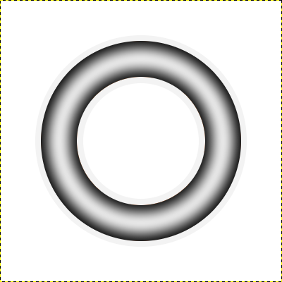

Lime Point 7. Teraz zadbamy aby nasze koło miało piękną wypukłość. Więc tak przejdź na warstwę Obręcz #5 i wypełnij ją kubełkiem  Wypełnienie kubełkiem #000000 teraz weź zaznaczenie z warstwy Pomarańczowa Obręcz (Klikamy na nią prawym przyciskiem myszy i wybieramy kanał alfa na zaznaczenie). I Będąc ciągle na warstwie Obręcz #5 zmniejsz to zaznaczanie o 10 px, a następnie wypełnij kubełkiem  Wypełnienie kubełkiem #ffffff w efekcie uzyskasz (Patrz Obrazek #10.) Teraz rozmyj tą warstwę o 30 px (Filtry -> Rozmycie -> Rozmycie Gaussa). Teraz znowu weź zaznaczenie z warstwy  Pomarańczowa Obręcz (Klikamy na nią prawym przyciskiem myszy i wybieramy kanał alfa na zaznaczenie), teraz odwracamy to zaznaczanie  (Zaznaczenie -> Odwróc) i usuwamy jego zawartość (będąc na warstwie Obręcz #5) (Zobacz efekt na obrazku #11), krycie tej warstwy zmieniamy na 11px. Tą samą czynność jeszcze raz wykonaj na warstwie Obręcz #6 tylko uważaj, ustaw tryb warstwy Obręcz #6 na miękkie światło
(Obrazek #10)
(Obrazek #11)
(Końcowy efekt łącznie z warstwą Obręcz #6)

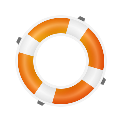

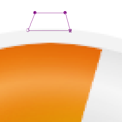

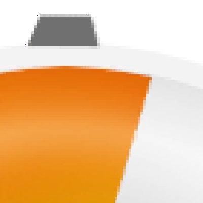

Lime Point 9. Teraz zajmiemy się chwytakami na sznureczki. Przejdź na warstwę Chwytaki, (działa to podobnie jak tworzenie łatek, także nie będę się tak rozpisywał proszę wrócić do tamtego pkt i zobaczyć), a tymczasem zrób chwytak na godzinie 12 (Patrz Obrazek #12) (Nie ma co bawić się w połowy). Teraz bierzemy zaznaczenie z tej ścieżki a następnie wypełniamy je kubełkiem Wypełnienie kubełkiem #707070 (Patrz Obrazek #13). Teraz tak jak w 3 pkt. należy zrobić 3 duplikaty i każdy kolejny obrócić o 90 stopni, a potem je połączyć. Jak ktoś tego nie rozumie to zapraszam do pkt 3 (Tylko broń boże nie róbcie jeszcze raz łatek, tylko zobaczcie jak to trzeba obrócić). Jak będziemy mieli 4 chwytaki to tak samo jak w 3 pkt obracamy je, tylko tym razem nie dowolnie ale tak, aby były równo z łatkami (Patrz Obrazek #14)
(Obrazek #12-uwaga ten screen jest na zoomie)
(Obrazek #13-uwaga ten screen jest na zoomie)
(Obrazek #14- czyli efekt końcowy punktu )
Lime Point 10. Teraz należy oświetlić te nasze chwytaki. Weź zaznaczenie z warstwy chwytaki (kliknij prawym przyciskiem myszy na tą warstwę i wybierz kanał alfa na zaznaczenie) teraz przejdź na warstwę chwytaki oświetlenie I Pędzlem #ffffff Pędzel Miękkie kółeczko. Teraz wystarczy pomazać nim po tym zaznaczaniu (Patrz obrazek #15) i zmienić krycie warstwy na 45% oraz tryb miękkie światło.
(Obrazek #15 - a zarazem końcowy efekt tego punktu- uwaga na tym screenie są pokazane paski i błysk , tego nie było w tutku)

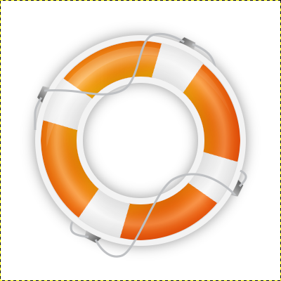

Lime Point 11. Zajmiemy się teraz sznurkami. Przejdź na warstwę sznurki i na niej ścieżki aby kształtem przypominał te (Patrz obrazek #16), teraz użyjemy opcji Rysuj wzdłuż ścieżki  i narysuj linie na około 3 px kolorem #bec0c3. Na warstwie Paski na Sznurkach można dodać jeszcze ciekawy deseń z paskami wtedy efekt jest lepszy, ale tak jak pisałem wyżej ograniczyłem takie bajery do minimum.
(Obrazek #16- a zarazem końcowy efekt- uwaga na tym screenie są pokazane paski i błysk , tego nie było w tutku)

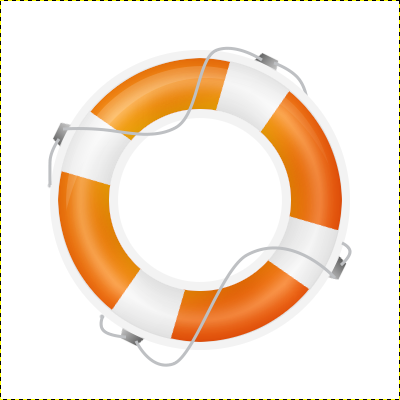

Lime Point 12. Teraz już ostatnie poprawki czyli wszelkiej maści cienie a więc weź zaznaczenie z warstwy koło (kliknij na tą warstwę prawym przyciskiem myszy i wybierz kanał alfa na zaznaczenie ) teraz przejdź na warstwę Cień i wypełnij kubełkiem  Wypełnienie kubełkiem #000000 i rozmyj na około 35 px a krycie warstwy ustaw na 42 %.
(Efekt końcowy całego punktu- uwaga na tym screenie są pokazane paski i błysk , tego nie było w tutku)
Lime Point 13. Teraz zrobimy cień pod Nasze sznurki. Weź zaznaczenie z Naszych sznurków (kliknij na tą warstwę z sznurkami prawym przyciskiem myszy i wybieramy kanał alfa na zaznaczenie ). Teraz przejdź na warstwę obręcz #8 i wypełnij kubełkiem  Wypełnienie kubełkiem #000000, a następnie rozmyj warstwę 0 10px i ustaw jej krycie 74px. Teraz należało by się pozbyć tych cieni poza kołe,m więc znowu weź zaznaczenie z warstwy koło i na warstwie obręcz #8 odwróć je [Ctrl + I] i usuń jego zawartość.
(Efekt końcowy całej pracy całej już nic więcej nie robimy!- uwaga na tym screenie są pokazane paski i błysk , tego nie było w tutku)

Źle robisz te białe łaty.
yarek12
Wiadomości: 106
« Odpowiedz #3 : 09.10.2009, 13:57:39 »
Wiem ale wyszły.
Podpowiesz jak je zrobić
Sebastian
Reputacja: 36 Offline Offline
Wiadomości: 728
« Odpowiedz #4 : 09.10.2009, 14:28:11 »
Robisz połowę niechlujnie - łatka może wychodzić nawet za obręcz. Potem zaznaczasz obręcz i odwracasz zaznaczenie. Wycinasz wystające fragmenty łaty. Potem wystarczy zduplikować połówkę, odbić, połączyć i mamy gotową łatkę.
Oczywiście wszystko robimy na godzinie 12, a nie od razu pod kątem.
Żeby zrobić następne duplikujemy i obracamy o 90 stopni. Kiedy mamy wszystkie rozstawione na 12, 3, 6 i 9. Łączymy w jedno i obracamy.
Mam nadzieje że jasno to opisałem.

Ale ten połysk z lewej jest sztywniacki, w ogóle nie pasuje.
Może Sebastian Ci podpowie, jak zrobić lepiej sznury?

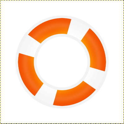

Tutorial gotowy!
A oto miniaturka:
