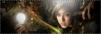

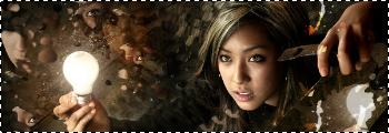

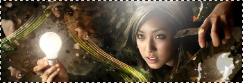

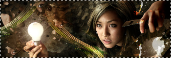

Witam, tutorial zamieszczam na życzenie GrasSo.
1. Wklejamy stock, wybieramy narzędzie smudge tool i pędzlem (w moim przypadku geishadoll_splatter8) smudgujemy lekko stocka, można w niektórych miejsach mocniej, to doda ładny charakter sygnaturce.
2. Tworzymy nową warstwę i wybieramy, któryś ze geinshadoll splatterów (w załączniku) następnie brushujemy stock w miejsach które się wyróżniają od tła (w moim przypadku okolice twarzy). Jeśli stock jest ciemny to robimy to białym brushem, jeśli jasny to czarnym. Po czym klikamy na warstwie i wybieramy "Kanał alfa na zaznaczenie", usuwamy warstwę z pędzlem. Gdy mamy zaznaczenie wracamy na warstwę ze stockiem i naciskamy CTRL+C w celu skopiowania zaznaczenia. Następnie wybieramy Warstwa/Nowa warstwa i Przesuwamy "plamki" na około ważnych punktów stocku. Powtarzamy krok (z różnymi pędzlami) aż do uzyskania satysfakcjonującego efektu. W niektórych miejsach zmieniamy tryb warstwy na pokrywanie. W miejsach w których wycięte kawałki są słabo widoczne można zmienić tryb warstwy na rozjaśnianie.

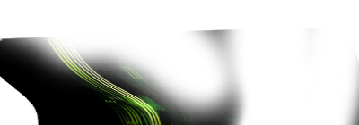

3. Przyszła kolej na dodanie jakiegoś efektownego c4d w moim przypadku to c4d, które zamieścił Laserdance w swoim tutorialu:
niżej umieszczam link do rendera c4d.
Ustawiamy go tak aby tworzył ładny efekt z całością i zmieniamy tryb warstwy na pokrywanie. Następnie duplikujemy warstwę z c4d i wybieramy: Warstwa/Przekształcenie/Odbij pionowo i znów ustawiamy gdzieś na stocku. (tutaj można pokombinować z trybem warstwy)
4. Czas na dodanie światła, wybieramy brush Circle o dowolnym rozmiarze (najlepiej 13-15) tworzymy nową warstwę i białym kolorem brushujemy w miejsu, w którym chcemy dać światło. Następnie wybieramy Filtry/Rozmycie/Rozmycie Gaussa z ustawieniami (zależnie od nateżenia światła które chcemy uzyskać) 70-100.
5. Pora na cień - cień tworzymy następnie postępujemy w sposób analogiczny do tworzenia światła. Czarnym Circlem brushujemy brzegi sygnatury następnie Rozmycie Gaussa z ustawieniami 100/100 i duplikujemy warstwę (można kilka razy) jeśli chcemy aby brzegy były bardziej ciemne.
6. Świetliki itp. (ja dodałem jeszcze światło na żarówce w tej sam sposób co pisałem wcześniej.) Świetliki robimy brushem Circle Fuzzy rozmiar 3-5 białym kolorem robimy małe kropki w miejsu w którym chcemy uzyskać świetliki następnie zmieniamy tryb warstwy na Pokrywanie i duplikujemy ją.
7. Napis, ramka - ramkę stworzyłem na nowej warstwie zaznaczeniem od góry ok. 5px i wypełniłem czarnym kolorem, zduplikowałem warstwę i Warstwa/Przekształcenie/Odbij pionowo. Napis zrobiłem czcionką 1980 Portable i zmieniłem tryb warstwy na Połączenie ziarna.
No i to chyba na tyle Uśmiech
Wynik:

C4D - http://www.gimpuj.info/gallery/1419_27_11_07_9_51_25.png

Mój bardzo brzydki outcome:
Tut bdb.

Bardzo dobry tut, mój ałtkomik:
Wiem że szajs, ale ostatnio nic dobrego nie mogę zrobić :/

Mój efekt końcowy, innymi słowy, outcom:
I jak? A tutorial łatwy, a efekt niczego sobie. Ty chyba wyjaśniłeś najjaśniej innym, jak robić clipping mask, choć na moim słabo go widać...

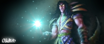

Wykorzystując niektóre elementy z tego tutka zrobiłem taką sygnaturke:
