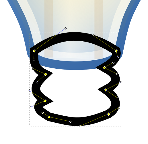

W końcowej części żarówki jest metalowa śruba. Utwórz prostokąt podłączony do dołu szkła żarówki. Przejdź do Ścieżka -> Obiekt na ścieżkę [Shift+Ctrl+C]. To sprawia, że można edytować ten kształt.
Przeciągnij teraz górną i dolną ścieżkę na zewnątrz. Będzie to sprawiało efekt 3D.
Teraz mając włączoną edycję węzłów, kliknij dwukrotnie LPM w miejsca pokazane niżej.
Teraz te węzły przenieś bardziej do środka i przeciągając ścieżki zrób coś takiego:
Barwę konturu zmień na d59600ff a wypełnienie ustaw na gradient liniowy. Powtarzanie zmień na odbicie. Kolory na ffd543ff i ffeca9ff. Linię gradientu ustaw tak jak poniżej.
Teraz przenieś to na spód [End]. Następnie używając pióra stwórz coś takiego jak na dole. Kolor ustaw na d59600ff.
Teraz to duplikuj [Ctrl+D] i ustaw tak jak poniżej.
Teraz używając pióra narysuj coś takiego. Wypełnienie na d0bfacff a kontur na 5a5249ff i postaw to na spód.
Teraz zarysuj taki okrąg.
Ustaw gradient radialny a krycie na 30%. Postaw to na spód.
