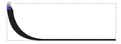

Orange Point 2.3. Teraz przyda się szablon, który jest w załączniku. Zrobimy element pokazany poniżej
Wymodeluj go tak jak poniżej za pomocą pióra [Shift+F6]. Kolor na 2b2f30ff.
Zrobimy teraz błysk. W tej sytuacji narysuj coś takiego, kolor na 5e6467ff a rozmycie na 6,5%.
Teraz to grupuj, duplikuj, odbij poziomo i ustaw po drugiej stronie.

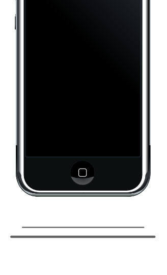

Orange Point 4.1. Teraz wszystko ustaw tak jak na dole.
Orange Point 4.2. Teraz zrobimy cień. Narysuj dwa takie czarne prostokąty. Dlatego są szare a nie czarne, bo krycie ustawiamy na 60%.
Rozmyj to teraz. Górny na 4%, a dolny (ten większy) na 5%. Połącz je i wstaw na spód.
