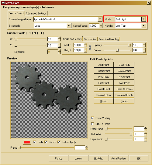

Lime Point 5. Pozostał już tylko ostatni element- dodanie światła.
Po raz kolejny otwieramy Move Path.
Jako obiekt wybieramy warstwę ze światłem, opcję Mode (Tryb) ustawiamy na Soft Light (Miękkie światło.
Jak już wcześniej wspomniałem, aby oświetlić większy obszar możemy użyć większego światła przygotowanego w innym pliku.
Umieszczamy je tak aby tryby były rozjaśnione w miarę naturalnie:
Pamiętajcie aby Stepmode ustawić na None! W przeciwnym wypadku uzyskacie migające światła albo inne cuda...
Nic nie będziemy obracać więc klikamy po prostu Add Point i OK.

Witam.Mam taki problem podczas animacji,ten czerwony znaczek nie jest po środku trybika i przez to nie kręci się w miejscu.Prosze o pomoc.
Adamos
Wiadomości: 436
« Odpowiedz #2 : 25.03.2009, 08:53:30 »
Bo w okienku Move Path nie wybrałeś Handle: Center.

jak biore Center to dalej zjeżdza na boki  Zawstydzony nie wiem jak idealnie wyśrodkować
Sooly
Reputacja: 9 Offline Offline
Wiadomości: 1 838
« Odpowiedz #4 : 11.05.2009, 21:10:24 »
Prawdopodobnie tryb nie był na środku płótna w pliku bazowym.
