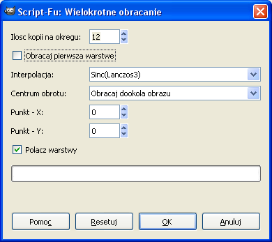

Witam, napisałem swój pierwsze skrypt który publikuje teraz dla szerszej publiki. Nie jest on skomplikowany, poniżej wyjaśniam co potrafi zrobić.
Właściwie to potrafi tylko jedno - wykonać duplikację i obrócić warstwę n razy. Oczywiście jest trochę opcji. Oto one:
A to efekty:
Kropkom zaznaczyłem dodatkowo "Obracaj pierwszą warstwę":
Można też łatwo robić kwiatki do tutoriala "Mroczny deseń"
Zachęcam do testowania, zgłaszania propozycji nowych funkcji oraz błędów!
POBIERZ PLIK
Plik kopiujemy do np:
C:\Program Files\GIMP-2.0\share\gimp\2.0\scripts
Jeśli akurat mamy włączonego gimp-a to wybieramy Filtry -> Script-Fu -> Odśwież skrypty
Skrypt dodaje się do: Warstwa -> Wielokrotne obracanie

Dodałem screena oraz poprawiłem błąd ort. który teraz zauważyłem (zjadłem "i" w "Kopii" Mrugnięcie ).
Polskich fontów brak bo jak przełączam na UTF-8 to wywala mi błąd. Potem jakoś postaram się to naprawić.
Planuje dodanie
- Obrotu z użyciem promienia.
- Obrót wkoło centrum wybranej warstwy
Oraz dodanie Wielokrotne kopiowanie warstwy w wyznaczonym kierunku (przydatne np. w robieniu napisów 3D). Choć wydaje mi się że to różnie dobrze można to zrobić ścieżkami i pędzlem.
