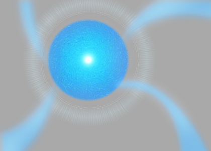

Duża kula:
1.Zaznaczasz kształt który chcesz zrobić (zaznaczeniem epileptycznym)
2.Wypełnij kolorem który chcesz uzyskać.
3.Filtry - Zniekształcenia - Faluj (ustawienia według gustu i intensywności kuli)
3.Filtry - Zniekształcenia - Wiatr.
4.Używasz tego filtru w lewo i w prawo.
5.Na nowej, przezroczystej warstwie używasz Filtry - Światło i cień - Błysk Gradientowy
6.W oknie tego filtru ustawiasz w zakładce narzędzia wielkość światła a w wybór najlepiej będzie pasował błysk: bright-star.
7.Kolory - Barwienie w ten sposób zmienisz kolor światła (opisanego w poprzednim kroku).
Mała kulka:
1.Utwórz nową warstwę (przezroczystą)
2.Zaznacz (E) mniejszą kulę w środku większej.
3.Pobraniem koloru (o) zaznacz jeden z odcieni kuli (możesz wybrać z palety)
4.Kolor pierwszoplanowy - biały, drugoplanowy - ten który wybrałeś.
5.Gradientem (L)Kolor pierwszoplanowy na kolor tła maluj od środka okręgu który zaznaczyłeś do granicy okręgu.
6.Rozmyj "rozmyciem Gaussa" o promieniu 5px.
Jeżeli chcesz przezroczystości to po prostu ustaw krycie warstwy na takie które cię interesuje (warstwy z dużą kulą)
Myślę że pomogłem.Jeśli jeszcze są jakieś pytania to napisz Mrugnięcie
Efekt:
Użyłem innych kolorów.

« Odpowiedz #3 : 17.08.2008, 08:09:36 »
Ale to najbliższy efekt.Można jeszcze zrobić z otoczki takie coś:
1.Wypełniasz gradientem.
2.Robisz Filtry - Szum - Rozproszenie RGB.
3.Następnie Filtry - Rozmycie - Rozmycie w ruchu.
4.Filtry - odwzorowania - odwzorowanie obiektu
Tylko musi być obraz np 10x10 (o takich samych wymiarach).Inaczej wyjdzie ci jajko.
Mam nadzieję że efekt ciut lepszy Język Aha i dalej rób to co wcześniej napisałem.

Sorki za archeologie xD
Nie wiem czy o takie coś chodziło... efekt w załączniku.
A teraz jak takie coś zrobić:
3.Filtry - Zniekształcenia - Faluj ustawienia według gustu i intensywności kuli, ja polecam ustawienia ok.:
Amplituda: 15
Faza: Obojętne
Długość fali: minimum 6 maximum 9,50
NIE TRZEBA USTAWIEŃ TAKICH JAKIE PODAŁEM!!
4.Używasz tego filtru w lewo i w prawo, z ustawieniami według swoich upodobań, np.:
Próg: 15
Siła: 18
5.Na nowej, przezroczystej warstwie używasz Filtry - Światło i cień - Błysk Gradientowy. Warstwę nazwij światło.
8.Duplikujemy warstwę.
9 Na nowej warstwie używamy filtru Faluj z ustawieniami takimi jak wcześniej kule.
10. Warstwę ustawiamy na twarde światło (najlepiej jeśli to "światło" w środku, będzie miało jaśniejszy kolor od dużej kuli)
11. Duplikujemy, poprzednio zduplikowaną warstwę i używamy na niej Falowania z ustawieniami:
Częstotliwość: 57
Amplituda: 25
12. Łączymy te DWIE warstwy.
13. Duplikujemy tą warstwę dla wzmocnienia koloru i łączymy w dół.
14. Znowu duplikujemy tą warstwę gdzie pracowaliśmy.
15. Używamy na niej filtru Skręcanie i Zakręcanie o ustawieniach:
Kąt skręcenia: max
Moc zaciskania: 0,016
Promień: max
16. Duplikujemy tą warstwę i używamy odbicia w poziomie.
17. Duplikujemy tą warstwę której wcześniej nie ruszaliśmy ("światło").
18. Powtarzamy na niej pkt. 15 i 16.
19. Warstwę "światło" kładziemy na samą górę, podstawę na sam dół, a reszta obojętnie.
20. Tryb warstwy "światło" ma być tak:
Tryb: Zwykły
Krycie: ok.40-50
Tryb dwóch kolejnych warstw na Twarde światło, krycie maksymalne.
W podstawie nic nie zmieniamy.
21. KONIEC
Powodzenia Uśmiech 2
