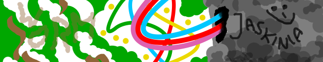

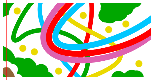

1. Metoda ta opisuje najłatwiejszy sposób na stworzenie poprawnej cegiełki w przypadku, gdy nasz poprzednik nie udostępnił paska, ponieważ wydawało mu się, iż jego przejście jest tak proste, że nie powinno sprawić ono nikomu żadnych problemów. Zakończenie (zaznaczone na czerwono) takiej pracy może wyglądać np. tak:

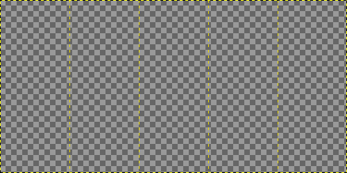

2. Po pierwsze musimy ustalić, jak szeroką chcemy stworzyć grafikę. Ja postanowiłem, że moja będzie szeroka na 400 pikseli (wysokość oczywiście zawsze jest taka sama - 250px). Ale zamiast tego otwieramy nowy obraz o 200px szerszy, czyli 600x250px. Dlaczego? Już wyjaśniam. Poza naszą cegiełką na płótnie znajdzie się też końcówka pracy poprzednika oraz pasek przejściowy, który udostępnimy kolegom z forum w razie gdyby nasza cegiełka została wybrana.

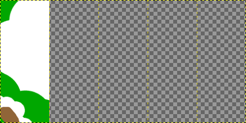

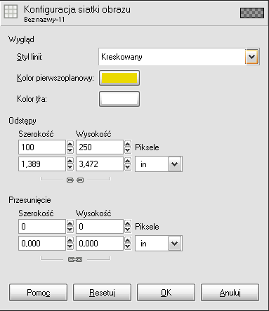

Otwieramy zatem nowy dokument o wymiarach 600x250px o przeźroczystym tle. Aby idealnie równo rozmieścić elementy użyjemy siatki. Wchodzimy zatem w menu: Obraz -> Konfiguruj siatkę..., "rozdzielamy" łańcuszek pod ustawieniami, wybieramy Styl linii jako Kreskowany, zmieniamy Kolor pierwszoplanowy na jakiś dobrze widoczny oraz wpisujemy odpowiednie wartości. Okno z ustawieniami powinno wyglądać tak:

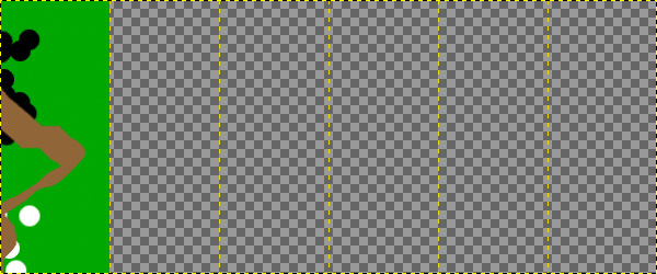

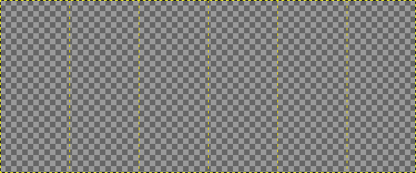

Jeszcze tylko wybieramy: Widok -> Wyświetl siatkę, Widok -> Przyciągaj do siatki, a także Widok -> Przyciągaj do krawędzi płótna. Na chwilę obecną wygląda to tak:
3. Otwieramy zapisaną wcześniej na dysk cegiełkę poprzednika i wklejamy ją do naszego dokumentu z lewej strony. Właściwie to "chowamy" jej większą część poza płótnem, widoczne niech zostanie ostatnie 100 pikseli. Dokładnie ustawić cegiełkę pomoże nam siatka.

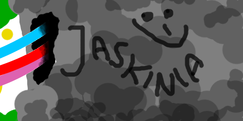

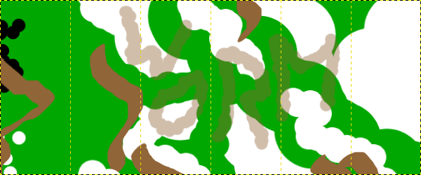

5. Po zakończonej pracy usuwamy wklejony kawałek cegiełki poprzednika, naszą właściwą część cegiełki zapisujemy w nowym dokumencie o wymiarach 400x250px (takie wymiary sobie obrałem na początku) oraz pasek kończący, który wycinamy i zapisujemy w nowym dokumencie o wymiarach 100x250px. Oto co uzyskałem:
Cegiełka i pasek przejściowy. Cegłę dodajemy do propozycji, a pasek zostawiamy dla siebie. Udostępniamy go dla użytkowników, gdy nasza grafika wygra głosowanie. Znacznie ułatwi on pracę naszemu następcy, a w jaki sposób, dowiecie się w dalszej części tutoriala.

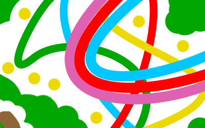

6. Tym razem użytkownik nie zrobił przejścia w postaci nudnego gradientu. Zrobił je ciekawszym, bardziej skomplikowanym, ale też udostępnił pasek przejściowy. Zapisujemy więc go na dysk.
Teraz nasza praca będzie wyglądać identycznie jak w metodzie pierwszej, tyle że nie będziemy musieli martwić się o pasujące przejście. Dostaliśmy je przecież na tacy.

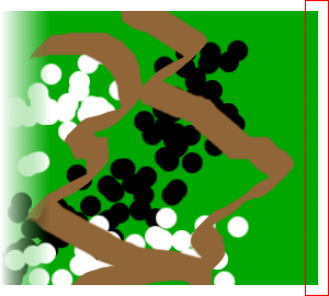

Tym razem możemy edytować pasek przejściowy, który dostaliśmy od właściciela poprzedniej cegiełki. Pamiętamy tylko, że ma on pasować do ostatniej cegły, więc te kilka pierwszych pikseli powinno zostać nietknięte. Powiedzmy, że tyle (zaznaczone na czerwono):
9. Podobnie jak w metodzie pierwszej rozdzielamy i zapisujemy oddzielnie cegiełkę oraz pasek przejściowy. Cegiełkę dodajemy do propozycji, a pasek zostawiamy dla siebie, aby go udostępnić, gdy nasza praca wygra głosowanie i przedłuży WORMa.

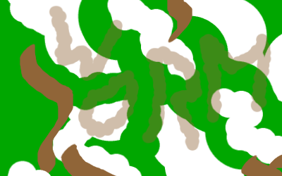

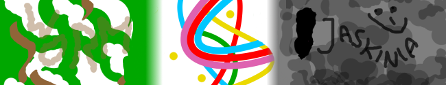

Pozostaje Wam jeszcze tylko odpowiedzieć sobie na jedno pytanie - czy wolicie WORMa z takimi przejściami:
czy może z takimi:
Wybór należy do Was.
