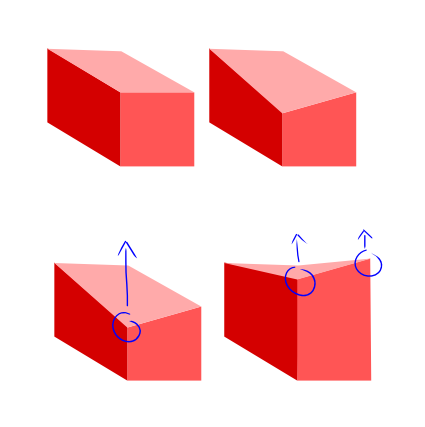

Mam mały kłopot z tym 3D Mrugnięcie Najlepiej pokażę to na obrazku:
Jak widać, przednia ściana tego obiektu jest trochę nierówna. Chciałabym zrobić z niej prostokąt, nie trapez (coś trapezopodobnego). Próbowałam już na różne sposoby, różnymi narzędziami i nic. To nie jest kwestia perspektywy. Kiedy po prostu przeciągam jeden z punktów, to automatycznie razem z nim przesuwa się drugi, położony na tej samej krawędzi i robi się znowu trapez o nieco innych proporcjach. Żadne Ctrl-e ani Shifty nie pomagają Mrugnięcie Jak to okiełznać? Bardzo proszę o pomoc.

Wygląda to mniej więcej tak:
Chcę uzyskać prostopadłościan, taki jak ten pierwszy, a mam coś podobnego do tej drugiej bryły:
Kiedy próbuję przeciągnąć zaczep tak jak na trzecim rysunku, to automatycznie przeciąga mi sąsiedni (jak na 4. obrazku) i nie mogę tego w żaden sposób wyłączyć. Ściana cały czas jest krzywa, mogę zmienić tylko jej szerokość albo wysokość, a nie wzajemne położenie wierzchołków. Po prostu już nie wiem, za co łapać Mrugnięcie

Proszę bardzo:
Mrugnięcie
Wytłumaczę to na chłopski rozum, bo słabo znam się na perspektywie. Spójrz najpierw na górny panel i zwróć uwagę na kąty. Powinny być proste. Najważniejsze są jednak punkty zbiegu. W Twoim przypadku powinien być jeden punkt, więc zaznaczyłem tyko, żeby były kąty x i y.
Miłej zabawy. Uśmiech
asifalittlezonked
Reputacja: 5 Offline Offline
Wiadomości: 280
« Odpowiedz #4 : 02.09.2008, 00:44:27 »
Super, z takimi kątami rzeczywiście od razu się wyprostował Uśmiech Wielkie dzięki. No proszę, ja myślałam, że to nie wina perspektywy, a tu jednak - widać też się nie znam Mrugnięcie
