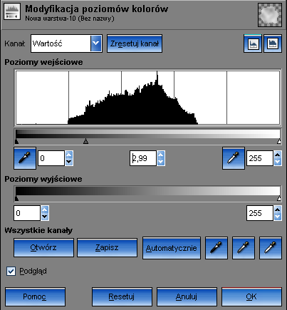

Lime Point 6. Przechodzimy do Kolory -> Poziomy i ustawiamy wszystko tak, jak na obrazku poniżej.

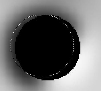

Lime Point 8. Tworzymy nową warstwę(Warstwa -> Nowa warstwa). Wybieramy zaznaczenie eliptyczne Zaznaczenie eliptyczne[E] i zakreślamy okrągłą selekcję w środku naszego zaznaczenia. Wypełniamy ją przy pomocy kubełka Wypełnienie kubełkiem[Shift+B] kolorem czarnym(#000000).

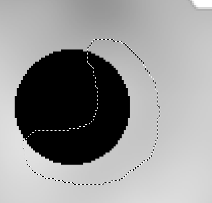

Lime Point 9. Tworzymy nową warstwę(Warstwa -> Nowa warstwa). Wybieramy narzędzie Lasso Lasso i wykonujemy odręczne zaznaczenie podobne do tego na screenie poniżej. Wypełniamy zaznaczenie białym kolorem(#FFFFFF). Z menu wybieramy: Filtry -> Rozmycie -> Rozmycie Gaussa, stopień rozmycia ustawiamy na 20px.
Lime Point 10. Duplikujemy warstwę(Warstwa -> Duplikuj warstwę). Stosujemy inwersje(Kolory -> Inwersja) i przekręcamy ją od 180 stopni(Warstwa -> Przekształcenie -> Obróć o 180st.).

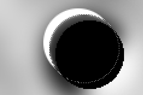

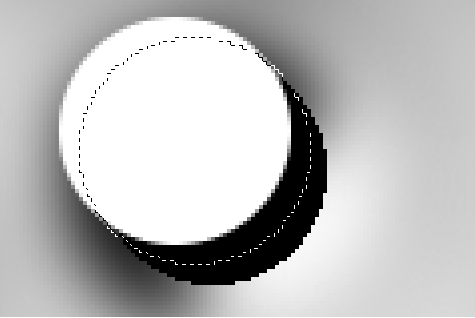

Lime Point 11. Tworzymy nową warstwę(Warstwa -> Nowa warstwa). Na warstwie z czarnym, okrągłym zaznaczeniem stosujemy kanał alfa na zaznaczenie. Przechodzimy na warstwę, którą przed chwilą stworzyliśmy i przesuwamy ją przy pomocy narzędzia przesuwanie Przesuwanie[M] o 5 px w prawo i 5 px w góre (aby to zrobić, używamy strzałek).
Lime Point 12. Wypełniamy zaznaczenie białym kolorem(#FFFFFF).
Lime Point 13. Czyścimy zaznaczenie(Edycja -> Wyczyść). Przesuń białą krzywą do środka i zmniejsz krycie warstwy do ok. 60%. Zastosuj rozmycie gaussa o promieniu 2px(Filtry -> Rozmycie -> Rozmycie Gaussa).

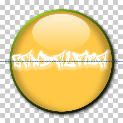

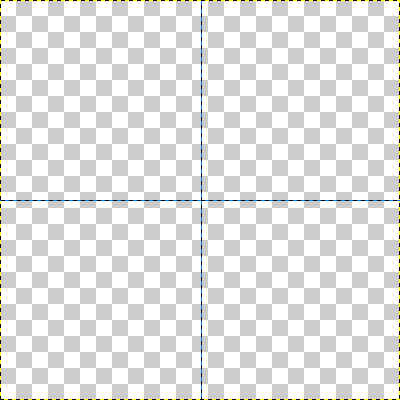

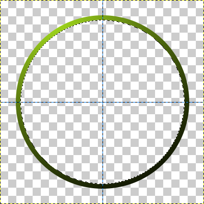

Lime Point 1. Tworzymy nowy obraz o wymiarach 400x400 px. Zmieniamy nazwę warstwy z Tło na pierścień[/i].
Lime Point 2. Ustawiamy dwie prowadnice, przecinające się po środku (Obraz -> Prowadnice -> Nowa prowadnica (w procentach)).
Prowadnice:
a)
  • Kierunek: Pionowe
  • Położenie (w%): 50
b)
  • Kierunek: Poziome

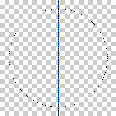

Lime Point 3. Wybieramy zaznaczenie eliptyczne Zaznaczenie eliptyczne[E] i przy pomocy Ctrl+Shift zaznaczamy idealne koło na środku obrazu.

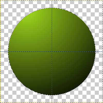

Lime Point 4. Na kolor pierwszoplanowy ustawiamy wybrany przez nas kolor, a na tło czarny(#000000). Wybieramy narzędzie gradient Gradient[L], kształt zmieniamy na promienisty. Przeciągamy nim tak, aby wyszło podobnie jak na screenie poniżej.

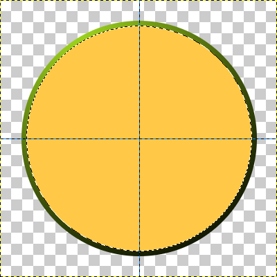

Lime Point 5. Z menu wybieramy: Zaznaczenie -> Zmniejsz, stopień zmniejszenia zaznaczenia ustawiamy na 9. Teraz wybieramy: Edycja -> Wyczyść. Powinniśmy uzyskać taki efekt:
Lime Point 6. Nie usuwamy zaznaczenia. Tworzymy nową warstwę (Warstwa -> Nowa warstwa) i nazywamy ją koło.
Lime Point 7. Z menu wybieramy: Zaznaczenie -> Powiększ, stopień powiększenia zaznaczenia ustawiamy na 2.
Lime Point 8. Wybieramy narzędzie wypełnienie kubełkiem Wypełnienie kubełkiem[Shift+B], ustawiamy dowolny kolor. Wypełniamy zaznaczenie na warstwie koło.
Lime Point 9.Wybieramy zaznaczenie eliptyczne[E], tryb zaznaczenia zmieniamy na: Odejmuje od bieżącego zaznaczenia, zaznaczamy zaokrąglaj krawędzie, promień ustawiamy na 30. Zaznaczamy tak, jak na screenie poniżej.
Lime Point 10. Teraz kubełkiem[Shift+B] z kolorem czarnym(#000000), wypełniamy zaznaczenie. Możemy zmniejszyć krycie tej warstwy.

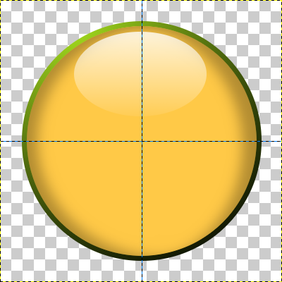

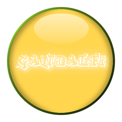

Lime Point 12.  Tworzymy nową warstwę(Warstwa -> Nowa warstwa) i nazywamy ją podświetlenie.
Lime Point 13. Wybieramy zaznaczenie eliptyczne[E], odznaczamy opcję zaokrąglaj krawędzie. Zaznaczamy elipsę tak jak na screenie poniżej.
Lime Point 14. Wybieramy narzędzie gradient[L]. Zmieniamy kształt na liniowy oraz gradient na kolor pierwszoplanowy na przezroczystość. Kolor pierwszoplanowy zmieniamy na biały(#FFFFFF). Wypełniamy zaznaczenie.
Lime Point 15. Dodajemy tekst i gotowe.
Lime Point Koniec
Gotowe! Jeśli z tej kulki chcemy mieć avatar, to po prostu przed napisaniem skalujemy wszystkie warstwy i piszemy.
