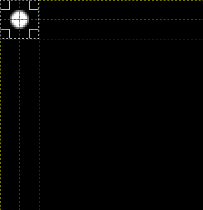

Lime Point 1. Tworzymy obraz o wymiarach 400x400px. Wypełniamy go korzystając z narzędzia Wypełnienie kubełkiem Wypełnienie kubełkiem [Shift+B] kolorem czarnym #000000. Ustawiamy cztery prowadnice (Obraz -> Prowadnice -> Nowa prowadnica):
  • Pionowa 10px
  • Pionowa 20px
  • Pozioma 10px
  • Pozioma 20px
Lime Point 2. Tworzymy nową warstwę o domyślnych ustawieniach Warstwa -> Nowa warstwa... [Shift+Ctrl+N]. Nazywamy ją Kropki. Przybliżamy widok do 400% w lewy górny róg pracy. Wybieramy Pędzel Pędzel [P] o kolorze białym #FFFFFF i o kształcie Circle(09)(11x11). Stawiamy nim punkt na warstwie Kropki w miejscu przecięć środkowych prowadnic (tak jak na obrazku poniżej). Wybieramy narzędzie Zaznaczenie Prostokątne Zaznaczenie prostokątne [R] i zaznaczamy część od przecięcia się dalszych prowadnic do górnego lewego rogu pracy (tak jak na obrazku poniżej).
