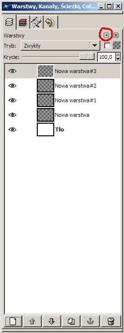

Co do okna warstw i znikających kanałów: kanały, ścieżki i historia obrazu są w tym okienku na osobnych zakładkach. Czasem zakładki znikają Mrugnięcie Żeby je odzyskać, klikasz w to, co Ci zaznaczyłam na czerwono:
Pokazuje się wybór przeróżnych zakładek. Klikasz, na którą chcesz, i pojawia się nad warstwami. Można przeskakiwać między zakładkami naciskając na ich symbole.
Nie wiem, czy dobrze zrozumiałam, ale tych okienek, co w poprzednim poście, nie będziesz miała od razu. Przy starcie Gimpa włączają się dwa: narzędziówka (GIMP) i Warstwy. Utworzyłaś obraz o określonych rozmiarach, no to super. To jest trzecie podstawowe okno. Inne pojawiają się zależnie od czynności - przy zapisywaniu obrazu, dodawaniu nowej warstwy itd. Lepiej nie baw się na razie w robienie deseni, to nie jest aż tak istotne przy opanowaniu Gimpa. Ja tam uczyłam się, mażąc jak dzieciak po różnych warstwach wszystkimi dostępnymi narzędziami, waląc wszelkie efekty i też poznałam podstawy Uśmiech Potem już wiedziałam, co gdzie jest, i mogłam zająć się Gimpem na poważnie.
