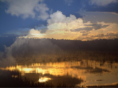

Lime Point 1. Przygotowujemy 2 zdjęcia. Ja wybrałem takie:
