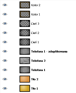

Lime Point 6. Teraz ożywimy to wszystko. Ustawiamy kolor na #4b3309. Na nowej warstwie (Kolor 1, pędzlem Circle Fuzzy 19 o skali maksymalnej, malujemy jak na obrazkju poniżej:
Lime Point 7. Tryb warstwy Kolor 1 ustawiamy na Twarde światło, Krycie: 59,6. Duplikujemy warstwę Kolor 1, zmieniamy nazwę na Kolor 2, Tryb: Miękkie Światło, Krycie: 41,2. A o to nasz efekt (tak powinno wyglądać nasze tło i warstwy):
