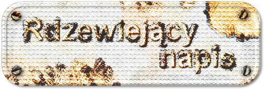

Przedstawiam prosty tutorial na napis przypominający zardzewiały metal lub stare złoto. Przykładem jego wykorzystania po pewnych modyfikacjach jest tabliczka powyżej.
Zainspirował mnie pomysł przy próbie stworzenia pluszowego napisu, ale jak widać ten wyszedł mi lepiej.
Tutorial jest napisany w wersji GIMP 2.4. W innych wersjach nazwy narzędzi i pojęć mogą się różnić.

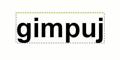

  1. Zaczynamy od utworzenia nowego obrazka z białym kolorem tła o rozmiarze np. 400x200px.
  2. Następnie tworzymy napis o kolorze #858585 za pomocą narzędzia Tekst Narzędzia tekstowe [T]. Wykorzystałem czcionkę Arial Bold o rozmiarze 128px z włączoną opcją Wygładzaj.

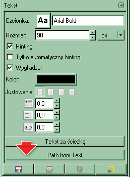

  3. Przed zmianą narzędzia klikamy na Path from Text, co utworzy nam ścieżkę z konturu tekstu.

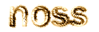

  7. Jako pędzel wybieramy Pencil Sketch#2, dodatkowo włączamy Drganie oraz Użyj koloru z gradientu
  8. Upewniamy się, że mamy aktywną nowo utworzoną warstwę, przechodzimy do zakładki Ścieżki gdzie klikamy na ikonkę Rysuje wzdłuż ścieżki. W wyskakującym okienku zaznaczamy Rysuj narzędziem: Pędzel. Powracamy do palety warstw.

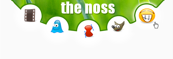

Lime Point 1. Na początku wyjaśnię, że specyficzną właściwością tego menu jest wykorzystanie efektu rollover (podmiana obrazków) z wykorzystaniem jedynie dwóch obrazków! Dzięki temu nie występuje przypadłość mignięcia obrazka po najechaniu na niego pierwszy raz myszką.
Potrzebujemy do stworzenia naszego menu ikonek, które można stworzyć samemu w Gimpie (są do tego tutoriale na forum) lub pobrać z sieci.
Wykorzystałem sposób drugi i użyłem ikonek ze strony
