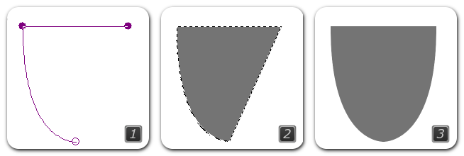

  Na początku tworzymy nowy obraz (Plik -> Nowy [Ctrl+N]) najlepiej o rozmiarach 400x400 pikseli, i od razu tworzymy nową przeźroczystą warstwę (Warstwa -> Nowa warstwa [Shift+Ctrl+N]), nazywamy ją "Kształt". Warstwa ta posłuży nam dosłownie jako kształt naszej tarczy. Do stworzenia go pomocne nam będą ścieżki (Ścieżki {B}). Wybieramy narzędzie ścieżki i odpowiednio zaznaczamy nimi kształt widoczny na pierwszym obrazku poniżej.
  Teraz w Opcjach ścieżek klikamy "Selection from Path" (Zaznaczenie -> Ze ścieżki [Shift+V]) i wypełniamy (Wypełnienie kubełkiem Wypełnienie kubełkiem [Shift+B]) jakimś np. szarym kolorem (To jakim kolorem wypełnimy nie ma znaczenia). Jeśli wygląda to tak jak na drugim obrazku poniżej to znaczy że wszystko jest "OK".
  Teraz odznaczamy aktualne zaznaczenie (Zaznaczenie -> Nic [Shift+Ctrl+A]) i tworzymy nowe (Zaznaczenie prostokątne Zaznaczenie prostokątne [R]). Zaznaczamy nim prawą stronę naszego niedokończonego kształtu i usuwamy (Edycja -> Wyczyść [Delete]). Duplikujemy warstwę (Warstwa -> Duplikuj warstwę [Shift+Ctrl+D]) i odbijamy poziomo (Warstwa -> Przekształcenie -> Odbij poziomo) po czym ustawiamy (Przesunięcie Przesuwanie [M]) ją tak  aby stworzyła razem z drugą połową kształt naszej tarczy (zobacz trzeci obrazek poniżej) i łączymy obie warstwy (Warstwa -> Połącz w dół). Kształt tarczy jest gotowy!

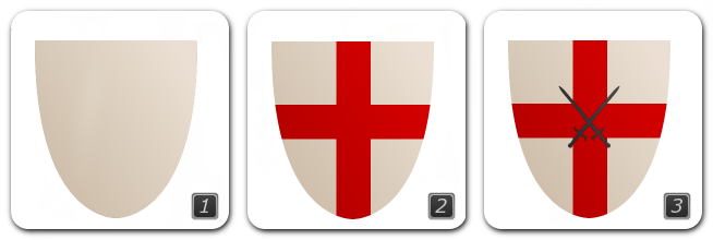

  Następnym stopniem będzie stworzenie barw tarczy i widniejącego na niej symbolu. W tym celu tworzymy nową przeźroczystą warstwę, nazywamy ją "Barwy", zaznaczamy do kanału alfa (Kliknij prawym przyciskiem myszy na warstwę i wybierz "Kanał alfa na zaznaczenie") warstwę Kształt po czym warstwę Barwy wypełniamy gradientem liniowym (Gradient [L]) z kolorami d9c9b5 i eadfd2. Wypełniamy przeciągając od strony lewej do prawej. Odznaczamy zaznaczenie, a warstwie Kształt możemy wyłączyć widoczność (klikając takie: Widoczność warstwy oczko w zakładce warstwy). Jeśli wszystko jest tak jak na pierwszym obrazku poniżej to znaczy że jest bardzo dobrze.
  Teraz wybieramy zaznaczenie prostokątne i zaznaczamy pionowy prostokąt (Powinien przechodzić prawie idealnie przez środek tarczy). W ustawieniach zaznaczenia prostokątnego zmieniamy tryb na "Dodaje do bieżącego zaznaczenia" ([Shift]) i zaznaczamy tym razem poziomy prostokąt (też przechodzący ładnie przez środek tarczy). Krzyż wypełniamy gradientem o kolorach b30000 i e70000 przeciągając w sposób taki jakim wypełnialiśmy "część główną". Aby pozbyć się wystających z poza tarczy części zaznaczamy do kału alfa warstwę Kształt, odwracamy zaznaczenie (Zaznaczenie -> Odwróć [ctrl+I]) i usuwamy wystające części krzyża (Edycja -> Wyczyść [Delete]; Zobacz drugi obrazek poniżej).
  Skoro w podtytule pisze "Barwy i symbol" wstawimy też symbol (wyciągnąłem go z pliku .xcf tarczy DaFFyego). Zapisujemy i otwieramy (Plik -> Otwórz [Ctrl+O]) plik, kopiujemy (Edycja -> Skopiuj [Ctrl+C]) i wklejamy(Edycja -> Wklej [Ctrl+V]) go na nową warstwę którą nazywamy "Symbol". Zaznaczamy do kanału alfa warstwę Symbol i wypełniamy gradientem z kolorami 2c2c2c i 494949. Odznaczamy zaznaczenie (Zobacz trzeci obrazek poniżej; UWAGA: U mnie barwy upodabniają się do tarcz historycznych krzyżowców ale u was mogą być jakie tylko chcecie)
