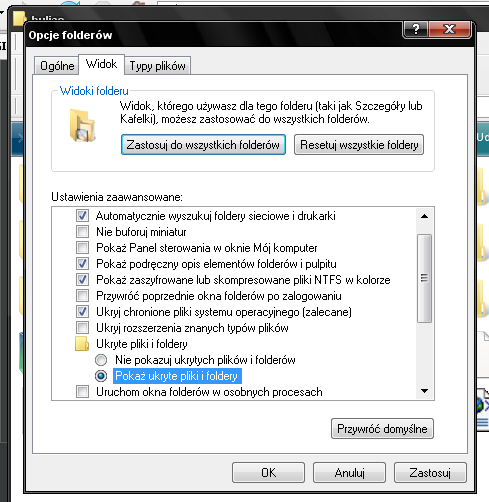

Jak zainstalować nowe czcionki w Gimpie 2.4
Oryginał: http://marcroger.com/how-to/how-to-install-new-fonts-for-gimp-24-on-xp/
P.S pomijam wstęp gdyż nie jest to związane z tematem, oprócz przedostatniego zdania Mrugnięcie
Gimp instalując się na naszym komputerze zapisuje w plikach cache informacje na temat naszych czcionek w Windowsie, robi on to tylko raz podczas pierwszej instalacji. Dlatego po instalacji nowej czcionek gdy mamy już zainstalowanego gimpa, gimp tych czcionek nie widzi ale jest na to rada Mrugnięcie
Zaczynamy
1. Instalujemy standardowo nasze czcionki w Windowsie, czyli rozpakowujemy je do folderu c:\windows\fonts\
2. Gdy mamy już zainstalowane nasze czcionki, przechodzimy do naszego profilu w Windowsie, może to zrobić na dwa sposóby. Pierwszy, po prostu klikając Mój Komputer -> Dysk C (systemowy) -> Documents and Settings -> <twój profil> u mnie jest to bulias, albo tak jak robi to autor, klikamy Start->Uruchom i wpisujemy %USERPROFILE%.
(obrazek za pożyczony)
3. Potem klikamy w menu na górze Narzędzia->Opcje folderów
4. Przechodzimy w zakładkach na Widok, tam wyszukujemy opcję "Pokaż ukryte pliki foldery" i klikamy OK.
Naszym oczom ukażą się pliki i foldery które były wcześniej ukryte, i właśnie jednym z nich jest nasz katalog "Ustawienia lokalne". Wchodzimy w nasz katalog następnie w katalog "Temp" tam wyszukujemy katalog "fontconfig" dalej folder "cache" i usuwamy te pliki które się tam znajdują.
Gdy już usuniemy te pliki, uruchamiamy Gimpa i możemy się cieszyć naszymi nowymi czcionki w Gimpie Mrugnięcie
Tekst ten nie był tłumaczony w słowo w słowo gdyż nie widziałem w tym większego sensu.
Mam nadzieję że opis pomógł Mrugnięcie
