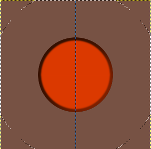

Lime Point 1. Utwórz nowy obraz o rozmiarach 300x300 pikseli Plik->Nowy.... To będzie tło. Narzędziem Wypełnianie Wypełnienie kubełkiem [Shift+B] wypełnij je kolorem #775244. Teraz utwórz nową przeźroczystą warstwę Warstwa->Nowa... Nazwij ją kula. Wybierz zaznaczenie eliptyczne  Zaznaczenie eliptyczne [R] i dokładnie na środku zaznacz koło o średnicy 150 pikseli. Aby było ci łatwiej w opcjach zaznaczenia zaznacz Stały wybierz Rozmiar, w pole wpisz wartość 150x150. Następnie włącz przyciąganie do prowadnic Widok->Przyciąganie do prowadnic. oraz Obraz->Prowadnice->Nowa prowadnica (w procentach)... Wpisz 50 i dodaj prowadnicę w pionie i poziomie. Jak już utworzyłeś zaznaczenie wypełnij go kolorem #351000.
Lime Point 2. Mając cały czas aktywne zaznaczenie utwórz nową przeźroczystą warstwę poświata. Już na nowej warstwie wypełnij zaznaczenie na kolor #a22900. Powiększ zaznaczenie o 12 pikseli Zaznaczenie->Powiększ. Narzędziem przesuwanie Przesuwanie [M] z wciśniętym klawiszem Alt przesuń zaznaczenie o 55 pikseli w dół a następnie również o 55 pikseli w prawo.
Lime Point 3. Następnie Zmiękcz zaznaczenie o 85 pikseli Zaznaczenie->Zmiękcz. Odwróć Zaznaczenie->Odwróć i wyczyść Edycja->Wyczyść lub po prostu Delete. Krycie warstwy zmniejsz do 65%.
Lime Point 4. Utwórz nową przeźroczystą warstwę mała poświata. Przejdź do warstwy kula i utwórz zaznaczenie kanału alfa warstwy PPM w oknie warstw i Kanał alfa na zaznaczenie lub Warstwa->Przeźroczystość->Kanał alfa na zaznaczenie. Wróć na warstwę mała poświata. Zmniejsz zaznaczenie o 5 pikseli Zaznaczenie->Zmniejsz. A następnie zmiękcz również o 5 pikseli. Wypełnij zaznaczenie kolorem #db3900. Następnie powiększ zaznaczenie o 100 pikseli i przesuń w prawy dolny róg obrazu tak, aby zaznaczenie zahaczało o pomarańczowe koło. Możesz już usunąć prowadnice Obraz->Prowadnice->Usuń wszystkie prowadnice.
Lime Point 5. Odwróć zaznaczenie i zmiękcz o 17 pikseli. Wyczyść. Krycie warstwy zmniejsz do około 50%.

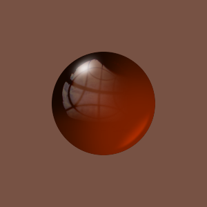

Lime Point 5. Kolejny krok to dodanie refleksu do kuli. W tym celu otwórz obraz który chcesz aby odbijał się w kuli. Plik->Otwórz.... Obraz ten musi być kwadratowy i być rozmiarów twojego obrazu z kulą, więc jeżeli to konieczne to odpowiednio go wykadruj i przeskaluj. Tak przygotowany obrazek skopiuj Edycja->Skopiuj. Teraz wklej go do swojego obrazu z kulą Edycja->Wklej jako warstwa. Możesz również użyć poniższego obrazka.
Lime Point 6.  Przejdź do Filtry->Odwzorowania->Odwzorowania obiektu i ustaw: Obiekt – Sfera, Światło – Bez światła, Ułożenie X=0, Y= -40, Z= -40. Jeśli użyjesz innego obrazu staraj się tak ustawić sferę aby jej najjaśniejszy element znalazł się w lewej, górnej części sfery.
Lime Point 7. Zmień tryb krycia warstwy z refleksem na Połączenie ziarna. Pobierz Kanał afa na zaznaczenie. Zapisz zaznaczenie do kanału Zaznaczenie->Zapisz do kanału. Powiększ zaznaczenie o 65 pikseli i przesuń w prawo tak aby w zaznaczeniu zawierała się około połowa kuli.
Zmiękcz o 55 pikseli i wyczyść. Usuń zaznaczenie. Przywróć zaznaczenie zapisane zaznaczenie z kanału. W tym celu w oknie z kanałami przy zapisanym przez ciebie kanale kliknij na ikonkę zaznaczenia. Zwiększ i zmiękcz tak jak poprzednio. Przesuń zaznaczenie w odrobinę w lewo w dół obrazu.
Lime Point 8. Wyczyść zaznaczenie kilkakrotnie.
Lime Point 9. Utwórz nową warstwę. Przywróć zaznaczenie z zakładki z kanałami. Teraz miękkim pędzlem np. Circle Fuzzy namaluj białą plamkę w najjaśniejszym miejscu refleksu. Zastosuj Rozmycie Gaussa Filtry->Rozmycie->Rozmycie Gaussa ustawiając promień rozmycia na 15 pikseli. Na kolejnej warstwie, na rozmytym pędzlu narysuj mniejszą plamkę pędzlem o mniejszym rozmiarze i rozmyj gaussem o promieniu 10 pikseli.
Lime Point 10. Teraz połącz wszystkie warstwy oprócz tła, użyj Filtry->Dekoracja->Dodaj fazę o grubości 10 pikseli. Następnie wybierz Filtry->Światło i cień->Rzucanie cienia. Ustaw na: X i Y 8 pikseli, rozmyciu 30 pikseli i kryciu 50%. I gotowe:
