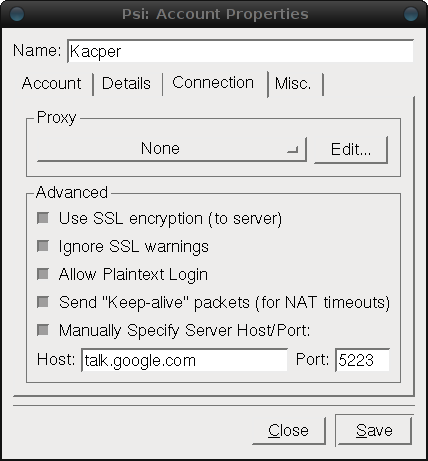

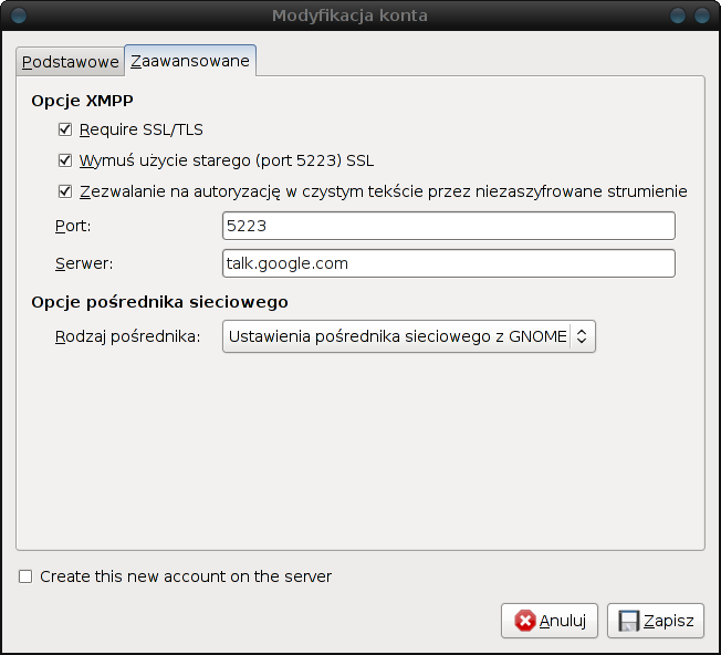

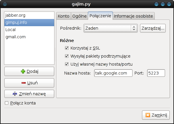

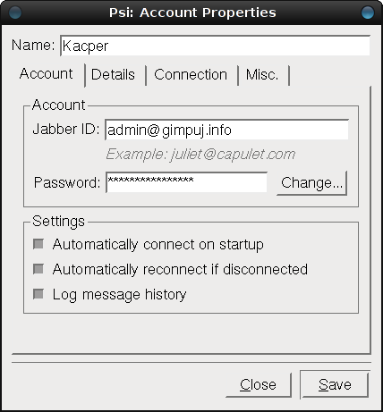

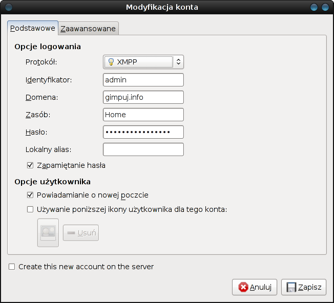

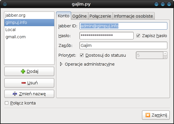

    Konfiguracja podstawowa każdego z wybranych przez was klientów wygląda troszkę inaczej, ale pamiętajcie, każdy z was musi wpisać swój JID (Jabber ID), który podaliście do konta Administratorowi. W moim przypadku był to oczywiście nick z forum oraz nazwa serwera PFUG, czyli:
W polu JID calii@gimpuj.info
W polu Serwer należy wpisać: talk.google.com
W polu Port: 5223
Należy także zaznaczyć mniej więcej takie opcje jak: Używaj SSL, Zezwalaj na autoryzację w czystym tekście, i inne w zależności od danego komunikatora.
Oto zrzuty ekranu z przykładowych programów skonfigurowanych już pod nasze konta.
W programie PSI należy zaznaczyć wszystkie opcje w nasŧepujący sposób:
W Pidginie wygląda to następująco:
W Gaijm wygląda to następująco:

Oto dwa screeny z dwóch programów skonfigurowanych już pod nasze konta.
A przecież skonfigurowane są 3 programy. Ale to tylko taki drobny szczegół.
