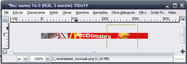

5.A teraz następny render gdzieś z boku
6.Wstawiam render obok napisu i pomniejszamy jeżeli przygotowaliśmy więcej ja przesunełem go troszeczke w bok aby później zakryć następnym.
7.Pokrywam render następnym renderkiem(hamburger na frytki:D) aby był ładniejszy efekt i skaluje go do odpowiednich rozmiarów. Przy okazji lekko przesunełem żeby zaoszczędzić więcej miejsca
8.A teraz ostatni render i koniec tej części tutka zawsze coś możemy wsadzić za napis aby userbar był efektowniejszy ale mi to wystarczy.
Nasz efekt powinien być mniewięcej taki:

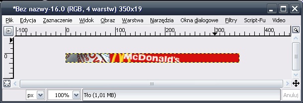

Sposobów na ramkę jest wiele więc opisze 3:
1.Stosujemy zaznaczenie Zaznaczenie<Zaznacz wszystko lub Ctrl+A
2.Zmnejszamy zaznaczenie o 1px Zaznaczenie<Zmniejsz
3.Odwracamy zaznaczenie Zaznaczenie<Odwróć lub Ctrl+I
4.Wypełniamy zaznaczenie czarnym kolorem chyba nie musze tłumaczyć Język i usuwamy zaznaczenie Zaznaczenie<Brak
Efekt:
5.Robimy wszystko do punktu trzeciego tylko tam wypełniamy obojętnie jakim kolorem
6.Robimy wszystko do punktu 2.
7.Duplikujemy warstwę.
8.Wycinamy zaznaczenie Ctrl+K
9.Ustawiamy tryb warstwy na Wypalanie i łączymy obie warstwy oczywiście rezygnujemy z zaznaczenia.
JA oczywiście zostaje przy pierwszym Mrugnięcie
