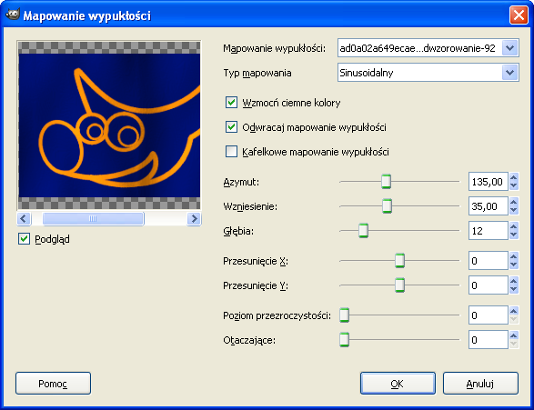

Lime Point 10. Na pierwszej warstwie Wilber wchodzimy w Filtry -> Odwzorowania -> Mapowanie wypukłości i ustawiamy poniższe wartości.

Polecam zamienić punkty odwzorowania>mapowanie wypukłości i odwzorowania>przesuwanie miejscami, ponieważ w obecnej sytuacji cienie z mapowania wypukłości też są przesuwane. Uśmiech
