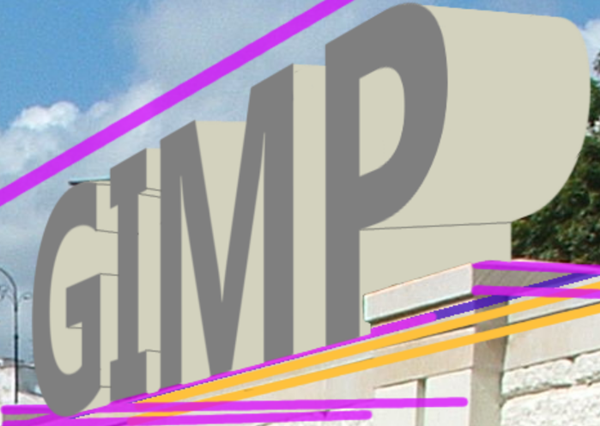

Lime Point 1. Za pomocą narzędzia Tekst Narzędzia tekstowe [T] dodaj dowolny napis na obraz. Napis powinien być stosunkowo duży, aby w późniejszych etapach łatwiej się go obrabiało. Polecam grube, proste i wyraźne czcionki takie jak Arial Bold, Arial Heavy czy Segoe UI Bold. Ja wybrałem Segoe UI Bold o rozmiarze 250px.
Lime Point 2. Jeżeli wpisałeś już swój tekst, pomyśl, gdzie chciałbyś ustawić swój napis. Gdy dokonasz już tego wyboru, przesuń warstwę z napisem tak, aby róg tekstu dotykał miejsca, w którym ma się opierać. Domaluj sobie na warstwie z siatką kreskę wychodzącą od punktu zbiegu, która wyznaczy Ci kąt napisu. Ja narysowałem tą kreskę wyraźnym, fioletowym kolorem.
Orange Point 1. Aby ułatwić sobie rzutowanie perspektywy, wyrównaj granicę warstwy z tekstem do wysokości i szerokości tekstu. Na warstwie z napisem wybierz Kanał alfa na zaznaczenie..., następnie użyj Zaznaczenie -> Powiększ... o 1-2 px., [Ctrl+Z], [Ctrl+V].
Orange Point 2. Jeżeli nie zamierzasz pobierać tekstury z obrazu, a samodzielnie pokolorować napis wypełnij go teraz za pomocą gradientu tak, aby jaśniejszy kolor był na bardziej oświetlonej części tekstu.
Lime Point 3. Używając narzędzia Perspektywy Narzędzie perspektywy [Shift+P], wygnij napis tak, aby jego górna część mniej więcej stykała się z fioletową linią i kątem odpowiadała obranemu kierunkowi. Po wykonaniu tej czynności możesz dowolnie przesunąć ten napis po linii prowadzącej do punktu zbiegu. Ja przesunąłem ten napis pomiędzy filary w murku.
Lime Point 4. Wybierz warstwę, która zawiera tekst i naciśnij [Ctrl+C w celu umieszczenia napisu jako pędzla w schowku. Utwórz nową warstwę, która znajdzie się pod warstwą z tekstem, wybierz Pędzel Pędzel [P], kliknij [ w celu zmniejszenia trochę pędzla, kolor zmień na czarny za pomocą opcji "Użyj koloru gradientu", bo w inny sposób nie zmienisz koloru pędzla ze schowka i umieść napis gdzieś za napisem głównym. Proponuję, abyś ponownie namalował sobie prowadnice odwzorowując się na istniejących już wokół prostych. Mam nadzieję, że widzisz przestrzeń grubość murka, jaką sztucznie uzyskałem kilkoma kreskami.
Lime Point 5. Kliknij warstwę z czarnym napisem, pędzel zmień na niewielkie Circle i zamaluj obraz tak, aby napis sprawiał wrażenie połączonego. Te same rogi napisu białego i czarnego łączysz razem.
Ważnym jest to, że pracujesz ciągle na warstwie z czarnym napisem! Pod żadnym pozorem ich na razie nie łącz.
Lime Point 6. Wytnij teraz z dowolnego miejsca na obrazie kawałek tekstury, który posłuży Ci do wypełnienia napisu. Gdy już go wytniesz, wyłącz widok wszystkich warstw poza napisem 3D i fragmentem tła, używając narzędzia Perspektywy Narzędzie perspektywy [Shift+P] dopasuj warstwę z teksturą do linii perspektywy, jej tryb zmień na Mnożenie. Połącz tą warstwę z napisem i włącz widoczność Widoczność warstwy wszystkich warstw. Jako iż mój napis znajdował się na murku w miejscu, w którym był przysłaniany przez niektóre elementy, musiałem zmniejszyć krycie napisu, ostatecznie go dopasować i wymazać miejsca, w których coś na niego nachodziło.
Lime Point 7. Teraz wypełnisz kolorem czarną powierzchnię napisu, aby nadać mu realizmu. Wybierz narzędzie Pobranie koloru Narzędzie do pobierania koloru {O}, kliknij na punkt, który odpowiada tonami na warstwie ze zdjęciem, po czym kliknij na warstwę z czarnym napisem, zaznacz Blokuj kanał alfa i wypełnij kolorem. Następnie duplikuj warstwę z tekstem (z teksturą), wyłącz widoczność duplikatu, zaś oryginał stonuj używając Kolory -> Jasność i kontrast... z wartościami ustawionymi na 0. Połącz szary napis z powierzchnią 3D.
Lime Point 8. Duplikuj napis 3D bez tekstury i wyłącz widoczność duplikatu. Narzędziem Zaznaczenia według koloru Zaznaczenie wg koloru [Shift+O] zaznacz część pseudo 3D i użyj Filtry -> Szum -> Szum HSV..., aby mniej więcej otrzymać fakturę w tym wypadku kamienia.
Lime Point 9. Włącz widoczność duplikatu napisu, wybierz Pędzel <pędzel> [P] i namaluj nieco ciemniejszym kolorem brzegi napisu. Zaznaczeniem rozmytym Magiczna różdżka {U} kliknij na dowolną powierzchnię napisu. Używając gradientu przezroczysto-czarnego wypełnij przestrzeń tak, aby efekt był podobny do tego, który jest poniżej.
Orange Point Do powierzchni zaokrąglonych, takich jak wewnętrzne ścianki litery B najlepszy jest gradient promienisty.
Lime Point 10. Włącz widoczność warstwy tekstu z teksturą powierzchni 3D z szumami, którą ustaw nad warstwą z powierzchnią 3D z cieniem i pobaw się trochę trybami warstw. Ja tym razem użyłem trybu Wypalanie. Dopasuj teraz za pomocą Kolory -> Jasność i kontrast... lub Kolory -> Odcień i nasycenie... swój napis do tła. Potem wystarczy już stonować zdjęcie, aby całość bardziej współgrała.
