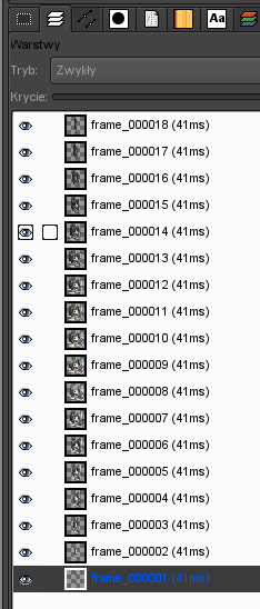

Lime Point 5. Z menu Video wybierz Playback.... W oknie Videoframe Playback każda z wstawionych warstw ma być wyświetlana w 18 kolejnych klatkach.
Kolejny krok to dodanie warstw ramki_1 i ramki_2. Warstwę ramki_1 nałożymy na obraz_1.png i obraz_3.png a warstwę ramki_2 na obraz_2.png i obraz_4.png.

Teraz w zakładce Warstwy włącz widok wszystkich warstw ([Shift+LPM na pierwszy od lewej kwadrat przy dowolnej warstwie).
Widok zakładki Warstwy przed:                                                                 i po włączeniu widoku wszystkich warstw:
