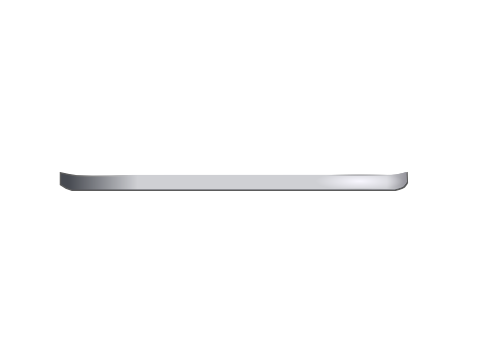

Lime Point 6. Teraz zrobimy podstawkę. Tu też się przyda szablon, który także jest w załączniku. Najpierw wymodelujemy górną część, tą która jest na obrazku (rys.06a). Kolor wypełnienia na e7e6ebff.
(rys.06a)
Teraz duplikujemy ją i kolor zmieniamy na 7a7e81ff. Potem używamy opcji Gradient tak jak na obrazku (rys.06b).
(rys.06b)
Następnie duplikujemy to i zmieniamy gradient na radialny i zmieniamy pozycję na tą tak jak poniżej.
(rys.06c)
Następnie duplikujemy to i przemieszczamy na drugą stronę.
(rys.06d)
Teraz znowu duplikujemy to i zmieniamy położenie na dół i zwiększamy promień tak jak na obrazku poniżej.
(rys.06e)
Teraz wymodelujemy dolną część, tą która jest na obrazku (rys.06f). Kolor konturu i wypełnienia ustawiamy na 474a51ff.
(rys.06f)
Następnie duplikujemy ją i usuwamy kontur, a kolor wypełnienia na cfd0d4ff. Uży opcji Gradient tak jak poniżej.
(rys.06g)
Teraz też duplikujemy a kolor na 9d9da4ff i także używamy opcji Gradient tak jak poniżej.
(rys.06h)
Znowu duplikujemy, a kolor ustawiamy na biały. Ustawiamy gradient radialny i przesuwamy tak jak na rysunku (rys.06i).
(rys.06i)
Teraz to wszystko grupujemy.
(rys.06j)
Następnie całą podstawkę grupujemy.
(rys.06k)
