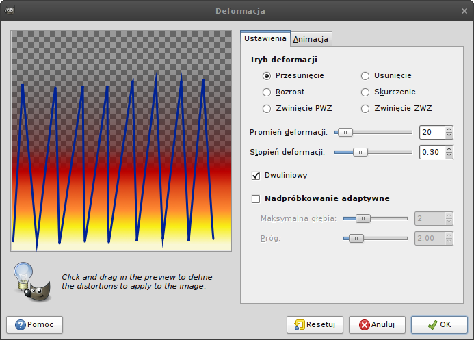

Znalzłem bardzo fajny tutorial pokazujący jak zrobić bardzo realistycznie wyglądający ogień Uśmiech
Na początek pobieramy gradient z tego tematu:
http://gimpuj.info/index.php/topic,14.0.html
Następnie tworzymy nowy obraz o standartowych wymiarach i czarnym tle.
Dodajemy nową przezroczystą warstwę i wypełniamy ją gradientem Flame w mniej wiecej taki sposób:
Mamy już nasz piekielny ogień, ale jest na razie dosyć do ognia nie podobny Mrugnięcie
No to go zdeformujemy!
Filtry -> Zniekształcenia -> Deformowanie
Jako Tryb deformacji wybierz Przesunięcie i kursorem zrób kilka linii, tak jak pokazują te niebieskie na screenie(ty ich nie zobaczysz - sam je dorysowałem).
Po wykonaniu powyższego kroku powinieneś mieć cos takiego:
Teraz jeszcze troszeczkę podeformujemy sobie nasz ogień.
Zmieniamy Tryb Deformacji na Zwinięcie PZW (możemy zwiększyć promień deformacji np do 35) i deformujemy obraz podobnie do tego jak przedstawiają niebieskie linie.
Znów zmieniamy Tryb Deformacji, tym razem na Zwiniecie ZWZ i deformujemy obraz ponownie, tym razem jednak w przeciwnym kierunku.
Możesz jeszcze trochę skorygować swój ogień przy pomocy skręceń.
Klikamy OK i już mamy świetny, realistycznie wyglądający ogień Uśmiech
