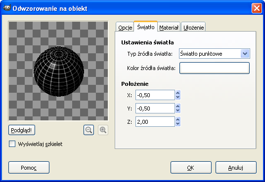

Lime Point 7. Klikamy na "Apply Varying" i w nowo otwartym okienku ustawiamy wszystko tak, jak na screenach poniżej, a następnie klikamy na "OK".

Lime Point 9. Ponownie pojawi się okienko filtra, ale tym razem zakładkę "Ułożenie" ustawiamy w taki sposób.
