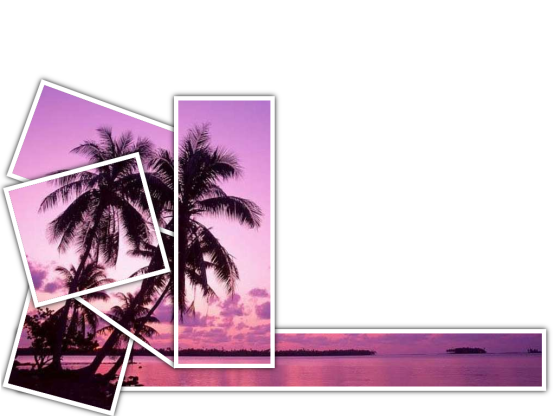

Zainspirowany jedną z propozycji do indeksu tutoriali, postanowiłem opublikować własną jej wersję. Poradnik pokazuje, jak w łatwy sposób wkomponować element zdjęcia w kilka nakładających się na siebie ramek. Droga jaką przedstawiam tutaj nie jest jedyną, jaką można dojść do takiego wyniku, ale moim zdaniem jest najprostsza.
Tutorial napisany w wersji GIMP 2.6. W innych wersjach nazwy narzędzi i pojęć mogą się różnić.

Lime Point 1. Otwieramy w GIMPie obrazek, który chcemy przerobić, w moim przypadku to będzie to zdjęcie.
Lime Point 2. Tworzymy nową warstwę i nazywamy ją ramka1.
Lime Point 3. Teraz na warstwie ramka1 za pomocą narzędzia Zaznaczenie prostokątne  Zaznaczenie prostokątne [R], przytrzymując [Shift], zaznaczamy kwadrat, który wypełniamy kolorem (Wypełnienie kubełkiem  Wypełnienie kubełkiem [Shift+B]) (W moim przypadku jest to biały).
Lime Point 4. Następnie duplikujemy  Duplikowanie warstwy [Shift+Ctrl+D] warstwę ramka1 3 razy i nazywamy kolejno:
  • ramka2
  • ramka3
  • ramka4
Lime Point 5. Za pomocą narzędzia Przesuwanie  Przesuwanie [M], ustawiamy wszystkie ramki w rządku jak na zdjęciu.
Lime Point 6. 6. Następnie obracamy każdą warstwę za pomocą narzędzia Obrót  Narzędzie do obracania [Shift+R]. Kąt, o jaki będziecie obracać każdą ramkę, zależy od waszego wyboru.
Lime Point 7. Wybieramy warstwę ramka1 i wykonujemy następujące czynnoci:
Kanał alfa na zaznaczenie (w oknie, gdzie mamy warstwy wciskamy PPM na warstwie ramka1)
Zmniejszamy zaznaczenie (Zaznaczenie -> Zmniejsz...), zależnie od rozmiarów ramki, jaką zrobiliśmy, po prostu tak, żeby ładnie wyglądało (ja wybrałem 20)
Przechodzimy do warstwy ze zdjęciem i kopiujemy zaznaczenie [Ctrl+C]
Wracamy do warstwy ramka1 i wklejamy zaznaczenie [Ctrl+V]
Te kroki powtarzamy również na pozostałych (ramka2, ramka3, ramka4).
Lime Point 8. Teraz wystarczy zduplikować warstwę ramka1, powstałą kopię warstwy nazywamy cień1. Wybieramy Kanał alfa na zaznaczenie i wypełniamy zaznaczenie kolorem czarnym. Usuwamy zaznaczenie (Zaznaczenie -> Nic [Shift+Ctrl+A]), a następnie wybieramy rozmycie Gaussa (Filtry -> Rozmycie -> Rozmycie Gaussa...), obydwie wartości ustawiamy na 15. Wyłączamy widoczność warstwy Tło. Ten punkt stosujemy również na pozostałych warstwach. Tak wygląda nasz efekt końcowy, po wykonaniu powyższych czynności:
Lime Point Koniec
Jeszcze inny efekt końcowy uzyskany tą samą metodą:
To już jest koniec, mam nadzieję, że się podobało. Czekam na rezultaty waszej pracy.
