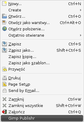

Lime Point 1. GimpPublishr wywołać można z menu: Plik -> Gimp Publishr. Opcja ta jest aktywna kiedy jest otwarty jakiś plik z obrazkiem (pamiętajmy o zapisie).

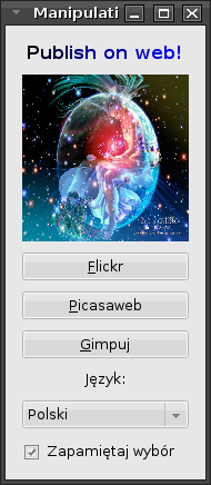

Lime Point 2. Kliknijmy, pokaże się główne okienko wtyczki. Widać na nim nazwy obsługiwanych serwisów oferujących hostowanie obrazków. Rzecz jasna - nas interesuje ostatni, trzeci przycisk - Gimpuj.
W nowej wersji wtyczki tutaj wybrać możemy w jakim języku ma ona pracować. Język zmieni się dopiero kiedy przejdziemy dalej. Jeśli klikniemy "Zapamiętaj wybór" (ang. "Renember choice"), język zostanie zapamiętany i zawsze będzie się ładował przy starcie wtyczki.

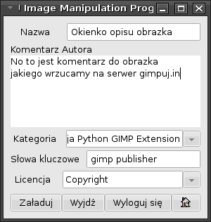

Lime Point 4. Jeśli hasło i login są poprawne ukaże się okienko wrzucania pliku. Tutaj wpisujemy te same dane, które wpisywalibyśmy do formularza dodawania obrazka do galerii.
W polu "Nazwa" (ang. "Title") wpisujemy tytuł obrazka (taki będzie się wyświetlał w galerii).
W polu "Komentarz Autora" (ang. "Description") wpisujemy komentarz do pracy. Automatycznie zostanie on potem wzbogacony o licencję jaką wybiera się w polu "License".
Z pola "Kategoria" (ang. "Albums") wybieramy naszą galerię do jakiej chcemy wrzucić obrazek (jak widać, skrypt pobiera sobie odpowiednie dane).
W polu "Słowa kluczowe" (ang. "Tags") wpisujemy słowa kluczowe, jakie mają zostać przypisane do obrazka.
Z pola "Licencja" (ang. "License") wybieramy licencje, pod jaką publikujemy obrazek. Na forum dostępny jest krótki opis dostępnych licencji.
Pod opcjami znajdują się przyciski. Idąc od prawej do lewej, to przycisk "Anuluj" (ang. "Home") - który służy do powrotu do menu głównego pluginu. Kolejny przycisk to "Wyloguj" (ang. "SignOut"), który powoduje wylogowanie się. Następny to "Wyjdź" (ang. "Quit") oznaczający wyłączenie okienka pluginu. oraz ostatni przycisk chyba najważniejszy - "Załaduj" (ang. "Upload") po jego kliknięciu formularz i sam obrazek zostanie przesłany na serwer gimpuj.info.

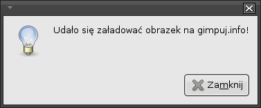

Jeśli wszystko poszło zgodnie z planem, to zobaczymy komunikat: "Udało się załadować obrazek na gimpuj.info" (ang. "Successful upload to gimpuj.info!").
